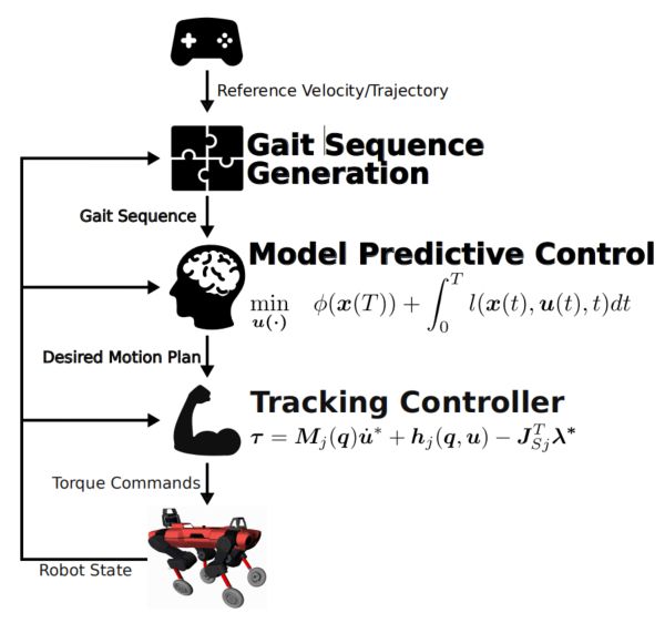

  3. 控制系统(核心难点):
    • 步态生成器:根据期望速度和方向生成腿部的摆动相(抬腿)和支撑相(落地支撑)序列和轨迹。
    • 步态规划器:处理复杂地形,规划安全的落脚点序列(Footstep Planning)。
    • 运动控制器
      • 位置/速度控制:精准控制关节达到目标角度或速度。
      • 力矩控制/阻抗控制:控制关节输出的力或刚度/阻尼,使机器人与环境交互更柔顺(如“踩到石头后软着陆”)。
      • 全身动力学控制:如模型预测控制,考虑所有连杆的动力学,优化整体运动性能和平衡。
      • 状态估计:融合各类传感器数据,实时准确估计机器人的状态(位置、速度、姿态等)。

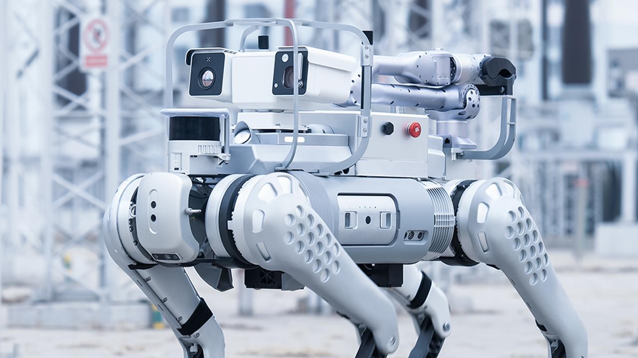

四、知名案例与发展趋势
  • 著名公司/机构
    • Boston Dynamics:其 Spot 系列是商业化最成功的四足机器人之一,广泛用于巡检、建筑、公共安全等领域。早期的 BigDog 则展示了强大的地形适应能力。
    • ANYbotics(瑞士):ANYmal 系列同样专注于工业检测,在动力性能和智能化方面表现出色。
    • Unitree Robotics(中国):Go1, A1, B2 等系列产品以较高的性价比和性能,在教育、研究、娱乐、安防等领域取得广泛应用。
    • 宇树科技 / Unitree(中国):与Unitree Robotics同属一家,常指其公司或其产品。
    • DeepRobotics(云深处)(中国):绝影X20 等机器人也面向工业应用。
    • Ghost Robotics(美国):其 Vision 60 系列侧重于军事和安全应用。
    • MITETH ZurichCMU 等顶尖高校在基础算法和控制研究方面持续引领前沿。

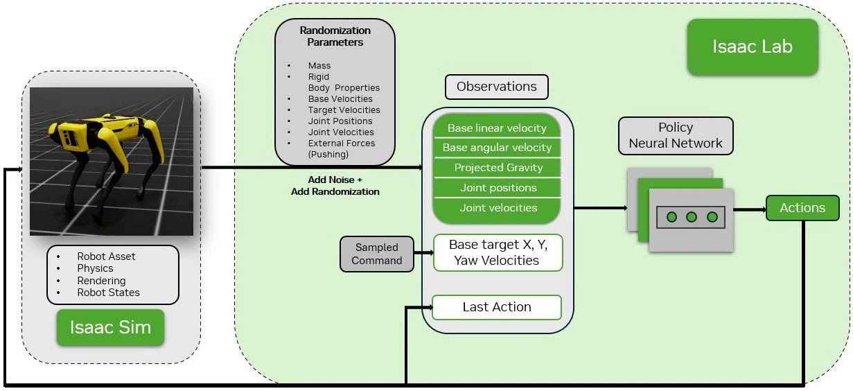

在NVIDIA Isaac Lab中训练机器人运动
由于涉及复杂的动力学,为机器人制定有效的运动策略是机器人领域面临的重大挑战。在现实世界中训练机器人上下楼梯可能会损坏设备和环境,因此,在学习过程中,仿真器在确保安全和消除时间限制方面都发挥着关键作用。

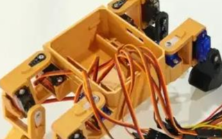

【CW32开发】初探机器人
本项目使用8自由度舵机控制的机器人。主要用于爱好者学习参考。可实现基本控制姿态:前进、左转、右转、打滑、伸展、站立、躺平、摆手。有兴趣的朋友,也可以增加新步态控制。
