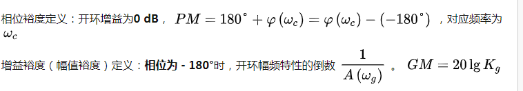

  1. 定义:
    • 相位裕度是指,当一个系统(或电路)的开环增益达到 1 (0 dB) 时(即输出振幅等于输入振幅),系统 实际的开环相位-180度(表示相位滞后180度,这是系统可能开始产生正反馈并变得不稳定的临界点)之间的相位差值
    • 简单说:它是系统到达临界不稳定点(-180度相位)之前“富余”的相位量。
  2. 符号: 通常用希腊字母 φₘ (Phi m) 或缩写 PM 表示,单位是 度 (°)

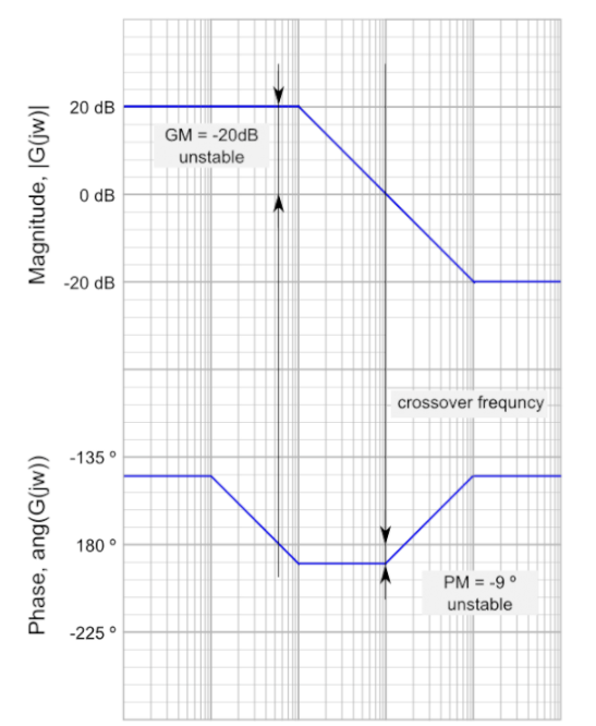

  3. 测量方法:
    • 通常在系统的开环频率响应伯德图(Bode Plot) 上进行测量。
    • 步骤:
      1. 找到开环增益曲线穿越 0 dB 线(增益=1) 的频率点,这个频率点称为 增益穿越频率(Gain Crossover Frequency, ωgc)
      2. 在同一个伯德图上,找到在 ωgc 这个频率点上对应的 开环相位值(∠G(jωgc)H(jωgc))
      3. 计算这个相位值与 -180度 的差:相位裕度 (φₘ) = ∠G(jωgc)H(jωgc) - (-180°) = ∠G(jωgc)H(jωgc) + 180°
  4. 物理意义与重要性:
    • 稳定性指标: 相位裕度是衡量系统相对稳定性的关键指标。
    • 正的裕度 -> 稳定: 如果 相位裕度 > 0°,则系统通常是 稳定的
    • 负的裕度 -> 不稳定: 如果 相位裕度 < 0°,则系统通常是 不稳定的(会振荡或发散)。
    • 裕度越大越稳定: 相位裕度越大(例如 > 45°),系统在遇到参数变化、延迟、非理想元件或外部扰动时就越不容易变得不稳定。它的“稳定缓冲空间”更大。
    • 性能影响: 相位裕度也影响系统的动态性能(如阻尼比、超调量)。过大的相位裕度(如 > 70°)有时会导致系统响应过慢(过于迟钝)。
    • 设计目标: 设计控制器时,一个常见的目标是确保系统具有足够的相位裕度(例如 45° 到 60° 左右),以在稳定性和响应速度之间取得良好的平衡。
