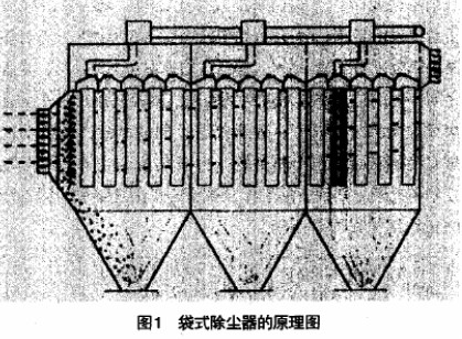

  1. 工作原理:
    • 前级静电除尘区: 含尘烟气首先进入除尘器的前级电场区(通常有1-2个电场)。在这里,高压直流电使电晕线放电,将烟气电离,产生大量正负离子。粉尘粒子在电场力作用下被荷电(带上电荷),荷电粉尘在电场库仑力的作用下向收尘极板(阳极板)运动并被吸附收集。这一阶段可以去除烟气中80-90% 的粉尘(尤其是粗颗粒),大大降低了进入后级布袋区的粉尘浓度和粉尘负荷。
    • 后级布袋过滤区: 经过前级电场初步净化的烟气,携带剩余的、已荷电的细粉尘进入后级布袋过滤区。烟气均匀通过由滤袋组成的过滤单元。滤袋表面的纤维层对粉尘进行拦截、碰撞、扩散、静电吸附(关键!) 等多种机制的共同作用,将细粉尘牢牢阻隔在滤袋外表面,洁净烟气则透过滤袋进入净气室,经排气管排出。
    • 静电增强过滤: 后级布袋区的粉尘大部分已在电场区荷电。这些荷电粉尘在滤袋表面形成的粉尘层具有疏松、孔隙率高、透气性好的特点。更重要的是,荷电粉尘之间以及荷电粉尘与滤袋纤维之间会产生静电排斥力或吸引力(取决于电荷极性设计),使得粉尘层不易板结,保持较低阻力。同时,荷电粉尘更易于被滤袋纤维吸附(静电吸附力远大于单纯的机械过滤力),显著提高了对微细粉尘(尤其是PM2.5)的捕集效率。

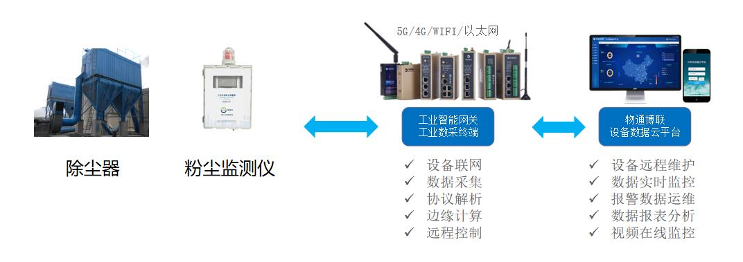

通过将脉冲除尘器PLC和传感设备接入到物通博联工业智能网关,网关就能实时采集气泵功率、风量、物料重量等数据并通过5G/4G/WIFI等方式上传到云平台或上位机中。
