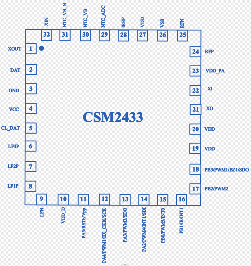

CSM2433 是一款集成 2.4GHz 频段发射器,兼容 Si24R1Si24R2X 发射功能
CSM2433 是一款集成 2.4GHz 频段发射器、125KHz 接收器和 8 位 RISC(精简指令集)MCU 的 SOC 芯片。兼容 Si24R1Si24R2X 发射功能
2022-10-18 13:34:57
