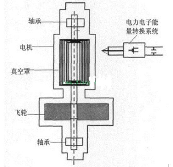

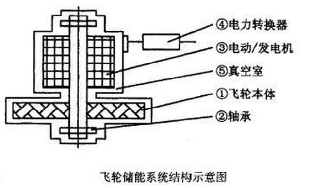

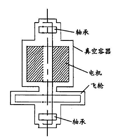

飞轮储能是一种利用高速旋转的飞轮将电能以动能形式储存起来的物理储能技术。其核心原理是通过电动机驱动飞轮高速旋转(通常每分钟数万转),将电能转化为机械能;需要释放能量时,飞轮带动发电机将储存的动能重新转化为电能输出。
核心组成与工作原理

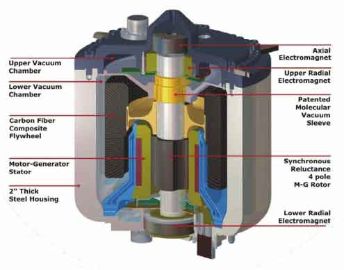

  1. 飞轮转子
    • 由高强度复合材料(如碳纤维)制成,质量集中在边缘以增加转动惯量。
    • 在真空腔(≈10⁻⁵ Pa)内旋转,减少空气摩擦损耗。
  2. 电动机/发电机
    • 充能时作为电动机驱动飞轮加速;
    • 释能时作为发电机将动能转化为电能。
  3. 磁悬浮轴承
    • 采用永磁或电磁悬浮技术,消除机械摩擦,使飞轮近乎无阻力旋转。
  4. 功率转换系统
    • 控制电能与动能的双向高效转换。
