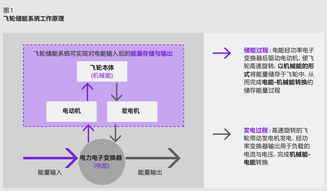

飞轮能为什么不大力发展_飞轮能研究的现状及前景
飞轮能技术看似很神秘,其实与人们生活密切相关,比如地铁列车进出站时的能量转换,列车进站刹车时将多余能量输入飞轮,列车出站提速时需要能量,飞轮将能量输出,这个系统可为地铁节省20%左右的能量消耗

什么是飞轮能?飞轮能的原理及特点
飞轮能是一种先进的物理能技术,它通过利用飞轮转子的高速旋转来存储和释放能量。

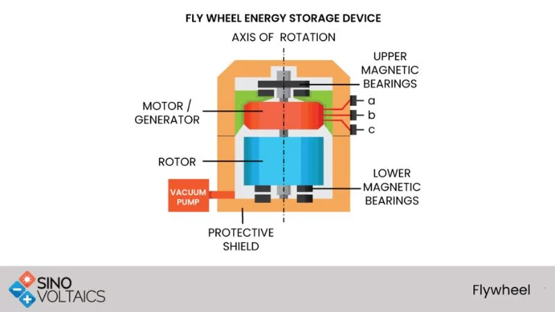

飞轮能系统的构成及原理
飞轮本体是飞轮能系统中的核心部件,作用是力求提高转子的极限角速度,减轻转子重量,最大限度地增加飞轮能系统的能量,目前多采用碳素纤维材料制作。轴承系统的性能直接影响飞轮能系统的可靠性、效率和寿命。
