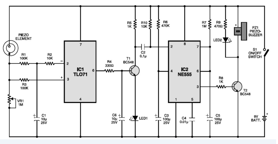

地震/振动传感器电路图解析
这是地震/振动传感器电路图。该电路模拟地震传感器以检测振动/声音。它非常敏感,可以检测到动物或人类运动引起的振动。因此,它可以用来监控受保护的位置,以限制不受欢迎的个人或动物的进入。
