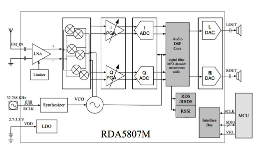

? 2. 关键中文信息摘要 (参考英文手册提炼)
  • 芯片功能: 低功耗 FM 收音机接收芯片,支持 50MHz - 115MHz 频段。
  • 关键特性:
    • 数字低中频 (Low-IF) 架构
    • I²C 控制接口 (支持标准模式和快速模式)
    • 内置音频放大器 (可直接驱动耳机)
    • 高灵敏度、优异的抗干扰能力
    • 立体声/单声道切换
    • 软静音、软上电/掉电
    • 支持 RDS/RBDS (部分版本)
  • 核心组件:
    • 高频放大器 (LNA)
    • 混频器 (Mixer)
    • 本地振荡器 (PLL)
    • 中频放大器/滤波器
    • 解调器
    • 立体声解码器 (RDS/RBDS 解码器)
    • 音频输出放大器
    • I²C 控制接口
  • 寄存器:
    • 所有控制均通过读写 16 位寄存器 完成。
    • 寄存器地址:0x02, 0x03, 0x04, 0x05, 0x06, 0x07 (最常用)。
    • 需通过 I²C 协议访问。
  • 基本操作流程:
    1. 初始化: 上电复位后,通过 I²C 写入特定寄存器进行初始化设置。
    2. 设置频率: 配置寄存器(主要是 0x03 的 CHAN 位域)设置目标 FM 频率(需转换成对应通道值)。
    3. 设置音量/配置: 配置寄存器(如 0x05 的 VOLUME)设置音量、立体声/单声道、软静音、音频带宽等参数。
    4. 搜台 (可选):
      • 软件搜索: 循环扫描频率,读取寄存器(0x0B)状态判断是否锁定到电台(STCSF 位)。
      • 硬件搜索: 配置寄存器触发搜索(0x02 的 SEEKUP, SEEK, TUNE 等位),芯片自动执行,完成后触发中断或通过状态寄存器判断完成。完成后读取频率寄存器(0x0A)得到频率。
    5. 读取 RDS (如支持): 通过 I²C 连续读取 0x0C - 0x0F 等寄存器获取 RDS 数据。
    6. 控制状态读取: 读取寄存器(0x0A, 0x0B, 0x0C...)获取当前频率、是否锁定、信号强度(RSSI)、是否有立体声信号等。
