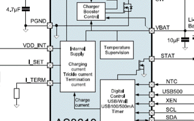

降压锂电池充电器AS3610/11的性能特点及应用
900A,可通过OTP ROM编程。于USB OTG的5.05V输出电压,22V过压保护,主要用在手机和手持设备的单个锂电池充电器。本文介绍了AS3610 / 11主要特性,方框图,USB检测框图以及AS3610-DB板_ECSHOP演示电路图状语从句:PCB布局

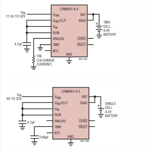

使用LTM8061的锂电池充电器电路
一个非常简单高效的锂电池充电器和监控系统,可以设计采用LTM8061集成电路,由凌力尔特设计。
