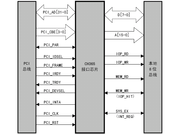

沁恒股份PCI总线接口芯片:CH365概述
 CH365 是一个连接PCI总线的通用接口芯片,支持I/O端口映射、存储器映射、扩展ROM 以及中断。

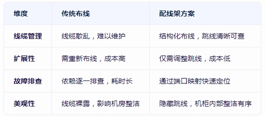

网线配线架的作用价值
物理集中:将分散的网络端口(如交换机端口、终端设备端口)通过跳线(Patch Cord)统一接入配线架,形成逻辑清晰的物理连接点。 示例:在数据中心,配线架将数百条网线集中到机柜中,避免线缆散乱,便于快速定位端口端口映射与跳线管理 端口映射:通过标签或
