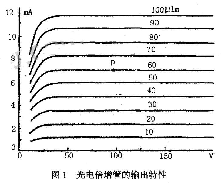

光电倍增管参数_光电倍增管的应用
本文主要阐述了光电倍增管参数及光电倍增管的应用。

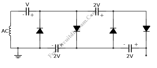

电压倍增器电路原理图
这是一个电压倍增电路。该电路采用倍增器原理来倍增电压。该电路具有一些优点,例如低电流供应、光电倍增管和阴极射线管所需的有吸引力的高电压。除此之外,该电路价格便宜。
2023-12-14 14:35:19

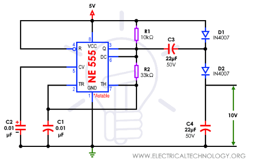

如何使用555定时器制作电压倍增器电路
电压倍增器电路是电压倍增器电路家族中的一种电路。在本文中,我们将学习如何使用555定时器以及其他重要组件及其简要说明制作电压倍增器电路。
