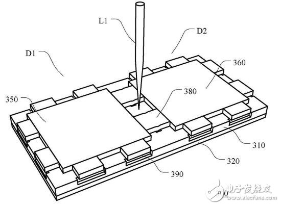

晶圆拣选测试(Wafer Sort 或 CP 测试)是半导体制造中的关键环节,用于在封装前筛选出合格的晶粒(Die)。以下是具体过程的分步说明:
1. 准备工作
  • 晶圆清洁:制造完成的晶圆需去除表面污染物,避免影响电性接触。
  • 测试程序开发:编写测试向量(Test Pattern),模拟芯片工作条件,定义需检测的参数(如电压、频率、功耗等)。
  • 测试硬件配置
    • 探针卡(Probe Card):根据芯片焊盘(Pad)设计定制,探针需精确对准每个Die的触点。
    • 探针台(Probe Station):固定晶圆并控制探针卡移动,确保与Die的Pad稳定接触。
    • 自动测试设备(ATE):负责施加电信号并采集响应数据。
