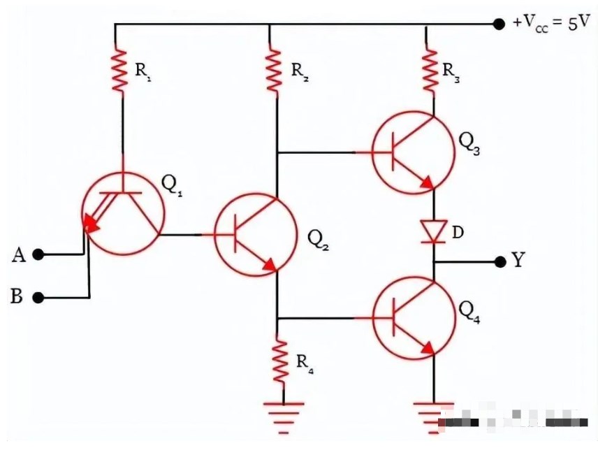

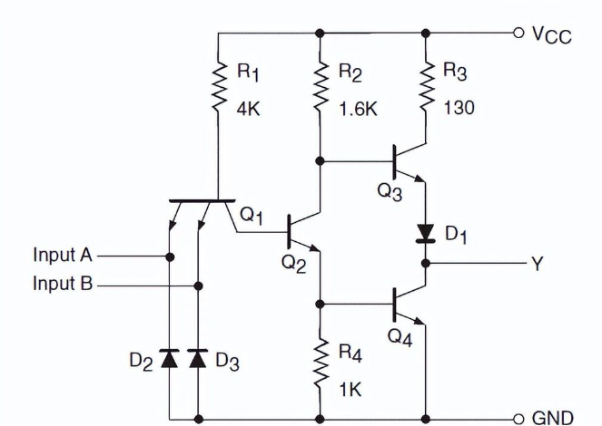

TTL(晶体管-晶体管逻辑)电路是一种基于双极型晶体管的数字集成电路技术,广泛应用于逻辑门设计。以下是对TTL电路的详细分析:
1. 基本结构与工作原理

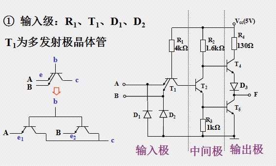

  • 核心组件:使用NPN型晶体管,典型门电路(如与非门)包含多发射极输入晶体管、中间放大级和推挽输出级。
    • 输入级:多发射极晶体管实现“与”逻辑。当任一输入为低电平(约0.4V),基极电流被拉低,导致后续晶体管截止。
    • 中间级:提供反相功能,控制输出级状态。
    • 输出级(推挽结构):上拉和下拉晶体管交替导通,实现高/低电平输出。例如,所有输入为高时,下拉管导通,输出低电平;任一输入为低时,上拉管导通,输出高电平。

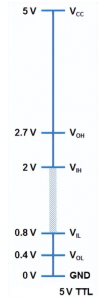

2. 电气特性
  • 电压标准
    • 高电平:输出≥2.4V,输入≥2.0V。
    • 低电平:输出≤0.4V,输入≤0.8V。
    • 电源电压:通常5V±5%。
  • 噪声容限
    • 高电平容限:2.4V(输出最小) - 2.0V(输入最小)= 0.4V。
    • 低电平容限:0.8V(输入最大) - 0.4V(输出最大)= 0.4V。
