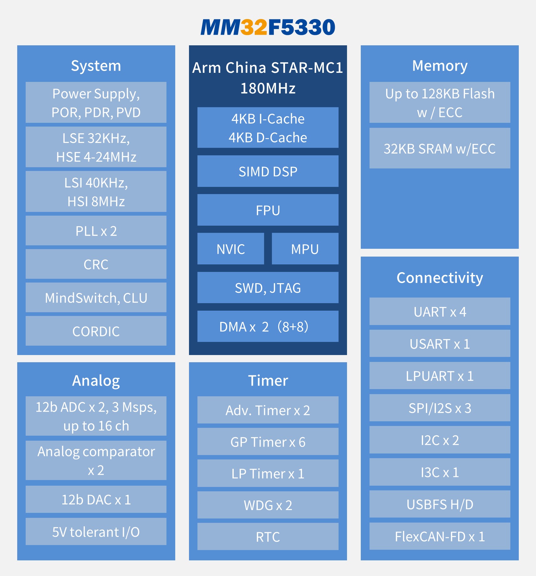

MM32F5330 是基于 Arm Cortex-M 内核的微控制器,其内存保护单元(MPU)的设计遵循 Arm Cortex-M 架构的通用规范,同时结合灵动微电子(MindMotion)的硬件特性进行优化。以下是关于 MM32F5330 MPU 设计的关键点及配置指南:
1. MPU 的核心功能
  • 内存区域划分:将内存空间划分为多个独立区域(如 8 个或更多,具体数量需参考芯片手册)。
  • 访问权限控制:为每个区域设置读/写/执行权限,区分特权和非特权模式访问。

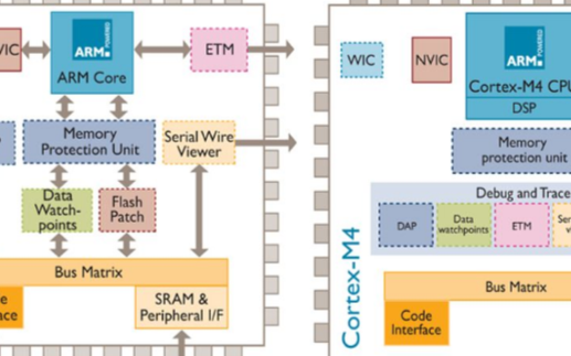

Cortex-M内核的MPU内存保护单元
讲讲Cortex-M内核的MPU内存保护单元
