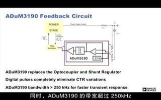

ADuM3190隔离误差放大器如何取代光耦合器和分流调节器
本视频旨在讨论ADuM3190隔离误差放大器如何能够在采用隔离电源时取代光耦合器和分流调节器。

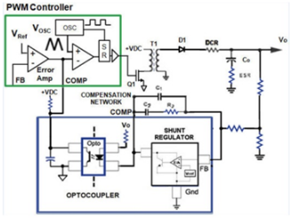

隔离误差放大器取代光耦合器和并联稳压器
符合隔离 AC/DC、DC/DC 或 DOSA 标准的电源模块的设计人员在响应市场对提高性能的要求时面临着挑战。本文介绍数字隔离误差放大器,它改善了初级侧控制架构的瞬态响应和工作温度范围。初级侧

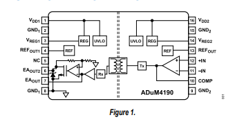

ADUM4190 5kV rms 隔离误差放大器技术手册
ADuM4190是一款基于ADI公司*i*Coupler®技术的隔离误差放大器。ADuM4190非常适合用于线性反馈电源。ADuM4190的原边控制器与常用的光耦合器和分流调节器解决方案相比,在瞬态响应、功率密度和稳定性方面均有所提高。
