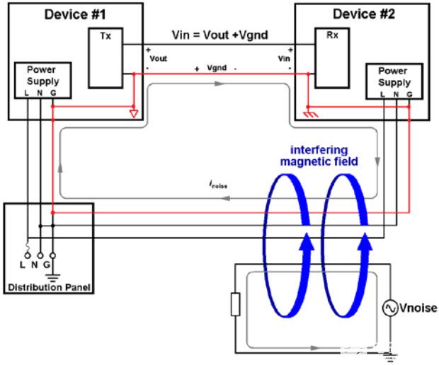

解决接地环路的方法
接地环路的核心问题是‌地线作为电流路径的不可控性‌,需要通过隔离、单点接地或阻抗匹配等方法切断或抑制环路电流。
分享:
接地环路(地环路干扰)通常由设备间存在多个接地点且存在电位差引起,导致电流在设备间形成回路,从而引入噪声或干扰。以下是常见的解决方法:
1. 使用隔离器件
  • 隔离变压器
    在信号传输线路中串联隔离变压器,通过磁耦合传递信号,断开地环路电流路径,常用于音频和低频信号。
  • 光耦隔离器
    用光耦器件隔离数字信号或低频模拟信号,通过光信号传输数据,彻底断开电气连接。
  • 隔离型DC-DC电源
    为设备供电时使用隔离电源模块,避免电源地线形成环路。
2. 单点接地
  • 将所有设备的接地集中到同一接地点,避免多点接地导致的电位差。适用于系统级设计(如机房、音响系统)。
3. 平衡传输(差分信号)
  • 使用平衡线(如XLR、TRS接口)传输信号,通过差分放大抑制共模干扰,常见于专业音频设备、RS-485通信等。
4. 接地环路隔离器
  • 专用于消除低频地环路干扰的模块(如音频隔离器),通常内置信号变压器或电容隔离,直接串联在信号线中。
5. 断开地线(谨慎使用)
  • 在保证安全的前提下,可断开设备间某一端的接地线(如使用两脚电源插头),但需确保至少一端接地以防止触电风险(需符合电气安全规范)。
6. 使用共模扼流圈
  • 在信号线或电源线上安装共模扼流圈,抑制高频地环路噪声。
7. 优化布线
  • 避免信号线与电源线平行走线,减少电磁耦合干扰。
  • 缩短接地线长度,降低阻抗和电位差。
注意事项
  • 优先选择电气隔离方案(如光耦、隔离变压器),安全性更高。
  • 断开地线需谨慎,可能违反安全规范,仅作为临时方案。
  • 对于复杂系统,建议结合多种方法(如单点接地 + 平衡传输)。
根据具体场景(如音频系统、视频监控、工业控制)选择合适方案,必要时咨询专业电气工程师。
