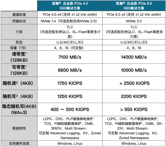

  • NVMe 固态硬盘(SSD):提供更快的存储速度(如 PCIe 5.0 SSD 理论峰值可达约 14 GB/s)。

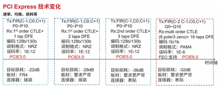

    • 单通道速率:32 GT/s(每秒传输 320 亿次信号),是 PCIe 4.0(16 GT/s)的两倍。
    • 有效带宽:单通道单向带宽约 4 GB/s(x16 通道双向总带宽可达 128 GB/s)。
    • 编码方式:沿用 128b/130b 编码(每 130 位数据中 128 位为有效数据),效率达 98.5%。

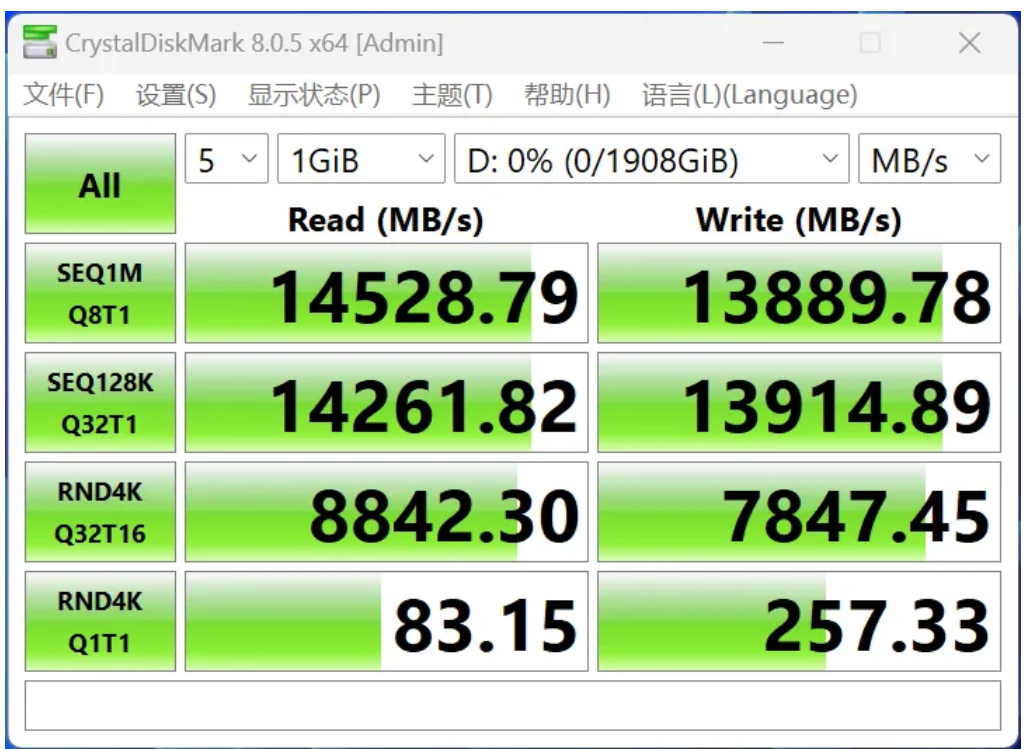

    • 存储领域:PCIe 5.0 SSD 的连续读取速度可达 12-14 GB/s,大幅缩短大型文件加载时间。

  3. 技术挑战
    • 信号衰减:高频信号易受干扰,需更高质量的 PCB 板材(如低损耗材料)和屏蔽设计。
    • 散热要求:高速传输导致接口和设备的发热量增加,可能需要主动散热或加强散热片。
    • 兼容性:向下兼容 PCIe 4.0/3.0 设备,但需注意实际性能受限于最低代际标准。
