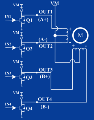

2. 核心电路设计
驱动方案
  • 开关元件:使用MOSFET或晶体管(如N沟道MOSFET)作为开关,控制线圈的通断。
  • 公共端连接:电机中间抽头(公共端)直接接电源正极(V+)。
  • 线圈控制:通过开关元件接地,依次导通线圈两端实现步进。
示例电路拓扑
        V+
         +----(公共端)
      线圈A+   线圈B+
       MOSFET1  MOSFET3
       GND      GND
       MOSFET2  MOSFET4
      线圈A-   线圈B-

5. 完整电路示例
使用ULN2003驱动芯片
  • 优点:集成达林顿管和续流二极管,简化设计。
  • 接线
    • 电机公共端接电源正极(V+)。
    • 线圈A+、A-、B+、B-分别接ULN2003的输入引脚(IN1-IN4)。
    • ULN2003输出引脚(OUT1-OUT4)接地。
        V+
         +----(公共端)
      线圈A+   线圈B+
      ULN2003 IN1  IN3
      ULN2003 OUT1 OUT3
             GND     GND

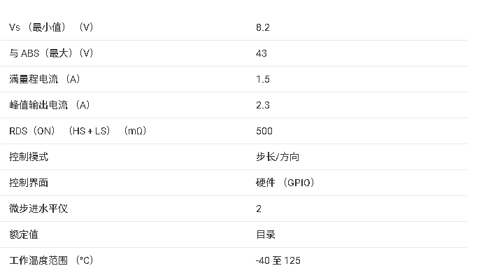

‌DRV8805单极步进电机驱动IC技术文档总结
该DRV8805为驱动单极步进电机提供了集成解决方案。它 包括四个具有过流保护的低侧驱动器,并提供内置二极管进行箝位 电机绕组产生的关断瞬变。 使用简单的步进/方向接口控制单极步进电机的分度逻辑 也是集成的。支持三种步进模式:2相(全步)、1-2相(半步)、 和 1 相(波驱动)。
2025-10-20 13:44:27
