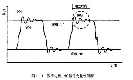

一、信号完整性的定义
信号完整性指信号在传输路径(如互连线、封装、PCB走线等)中保持其幅度、时序和波形特性的能力。若信号受到干扰或失真,可能导致逻辑误判、时序错误或系统失效。
二、主要影响因素

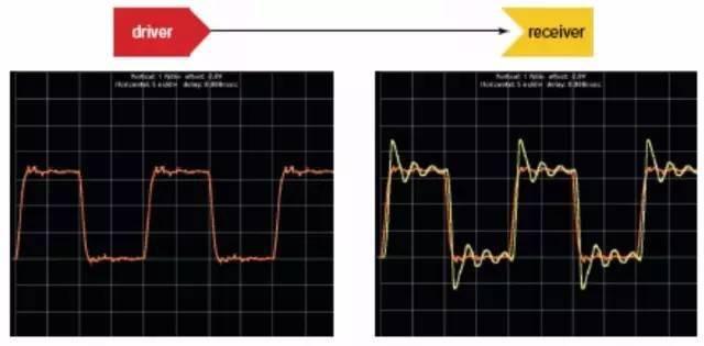

  1. 传输线效应
    • 反射:阻抗不匹配导致信号在传输线两端反射,引起波形震荡(如振铃)。
    • 损耗:高频信号在导体和介质中的趋肤效应、介质损耗等导致信号衰减。
    • 延迟:信号传播速度受材料介电常数影响,可能引发时序偏差。

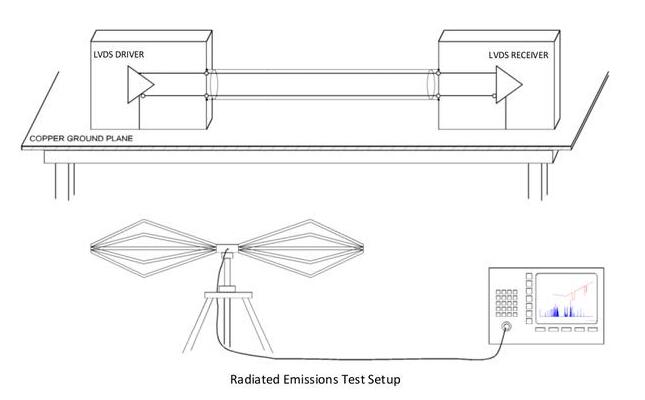

  4. 电磁兼容性(EMC)
    • 高频信号辐射可能干扰其他电路,同时外部电磁干扰(EMI)也会影响信号质量。

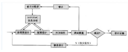

三、分析方法与工具
  1. 建模与仿真
    • 传输线建模:使用RLCG参数模型或S参数表征互连线的频域特性。
    • 三维电磁仿真:通过HFSS、CST等工具提取复杂结构的寄生参数。
    • 时域仿真:利用SPICE、ADS等工具进行瞬态分析,观察信号波形和时序。

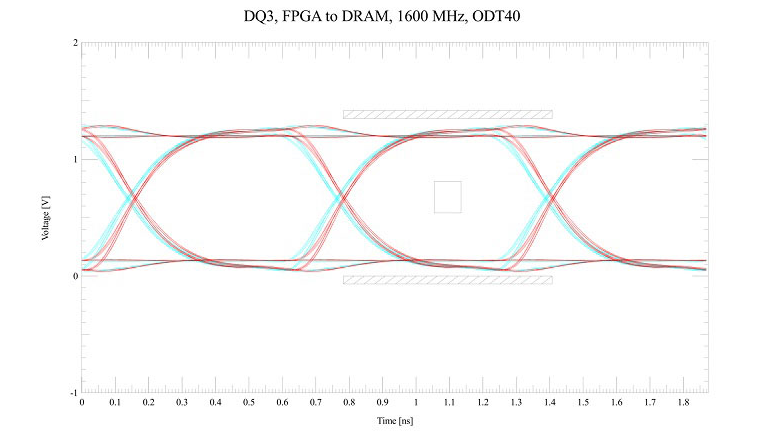

  2. 眼图分析
    • 通过统计多周期信号叠加形成眼图,评估信号抖动、噪声容限和误码率(BER)。
  3. 频域分析
    • 分析信号的频率响应(如插入损耗、回波损耗),确定带宽限制和谐振点。
  4. 拓扑优化
    • 调整布线长度、端接电阻(如串联端接、并联端接)或差分对结构,优化信号路径。
