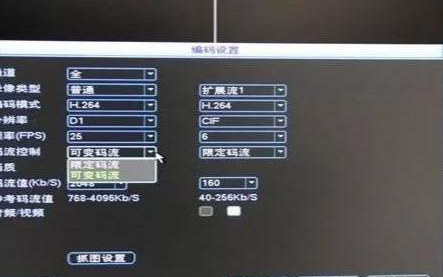

    • 编码格式:H.265相比H.264可节省约50%带宽。例如:
      • 1080P@30fps + H.264:约4-6 Mbps
      • 同一参数 + H.265:约2-3 Mbps
    • 动态码率:移动侦测或复杂画面时码率可能激增,需预留20%-30%余量。
