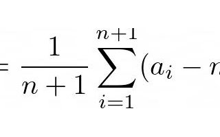

基于Python在数据流中查找异常值的方法
在上一篇文章中,我解释了算法的概念,并给出了许多如何应用算法的示例。 其中之一是在不保存数据流元素的情况下计算数据流的滚动平均值。 现在,我想扩展这个示例,并在异常值检测的背景下向您展示另一种算法的用例。

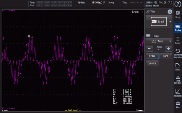

用IS8000软件和WT5000功率分析仪的DS波形数据流功能分析数据
横河IS8000集成软件平台,将功率分析仪的波形采集与示波器的波形数据分析融为一体,提高测试效率。下面我们将为您揭晓如何通过IS8000软件和WT5000的DS波形数据流功能轻松保存并分析相关波形数据

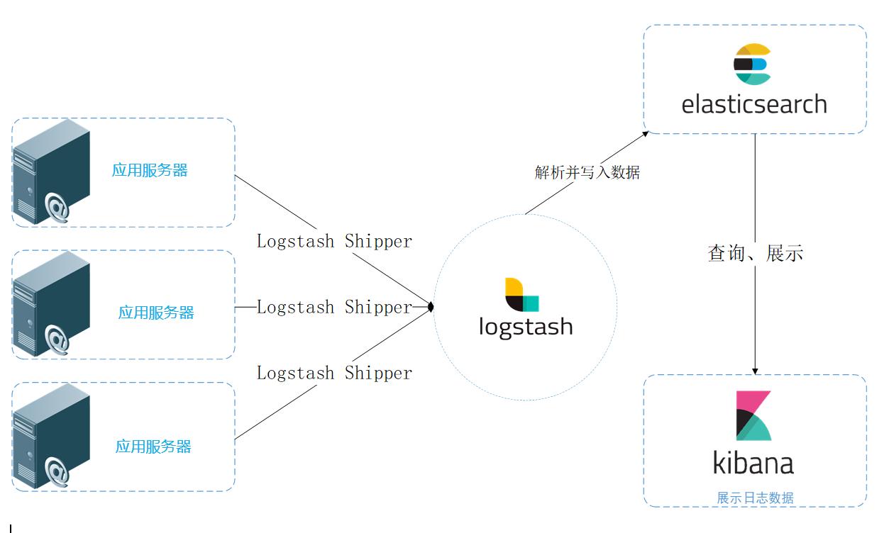

统一日志数据流
统一日志数据流图 日志系统数据流图 系统进行日志收集的过程可以分为三个环节: (1)日志收集和导入ElasticSearch (2)ElasticSearch进行索引等处理 (3)可视化操作,查询等
