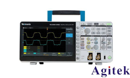

泰克示波器TBS2072B如何解决ECU故障诊断难题
在现代汽车电子控制单元(ECU)的故障诊断中,精确的测试工具是工程师与技术人员不可或缺的助手。随着汽车电子系统的复杂性日益提升,ECU作为车辆的核心控制单元,其故障诊断难度也随之增加。泰克示波器

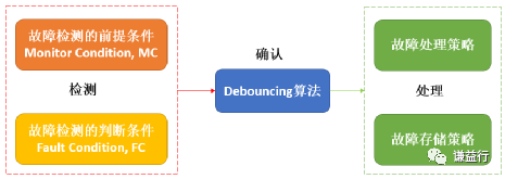

汽车ECU诊断:车内在线诊断系统
车内在线诊断系统 车内在线诊断系统是指ECU会在什么条件下,用什么逻辑去检测是否有故障,以及如何进行故障处理。 以汽车ECU故障诊断功能解析系列1的位置传感器为例,假设需要诊断PWM信号占空比无效
2023-07-26 11:24:20

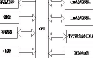

怎么设计一款基于C8051F020单片机的汽车故障诊断仪?
本文以C8051F020单片机为核心开发了ECU故障诊断仪,该诊断仪能够实现参数测量,在线故障诊断和执行器测试等功能,具有结构简单、成本低、体积小和性能可靠等优点,经实验证明:该诊断仪工作稳定,操作

汽车ECU故障诊断仪的设计及应用方案分析
本文设计的汽车故障诊断仪采用的是CYGNAL公司的低功耗单片机C8051F020作为核心,具有数据存储,通讯以及LCD显示等各种功能。该仪器具有低功耗,高精度,携带方便适用于多种场合等特点。
