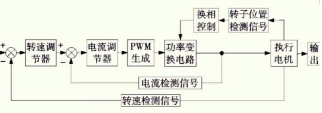

伺服驱动器是用于控制伺服电机的核心设备,其工作原理基于闭环反馈控制,具体流程如下:
  1. 指令输入:接收上位控制器(如PLC、CNC)发送的目标位置、速度或扭矩指令。
  2. 反馈采集:通过伺服电机内置的编码器(或光栅尺)实时检测电机转子的实际位置、速度和电流。
  3. 误差计算:将目标指令与反馈信号进行对比,计算出位置、速度和电流的误差值。
  4. PID调节:通过比例(P)、积分(I)、微分(D)算法对误差进行动态补偿,生成控制信号。
  5. 功率输出:将控制信号转换为三相交流电,驱动伺服电机按指令精准运行。
  6. 实时闭环:持续调整输出,确保电机动态响应快、精度高、抗负载扰动能力强。
