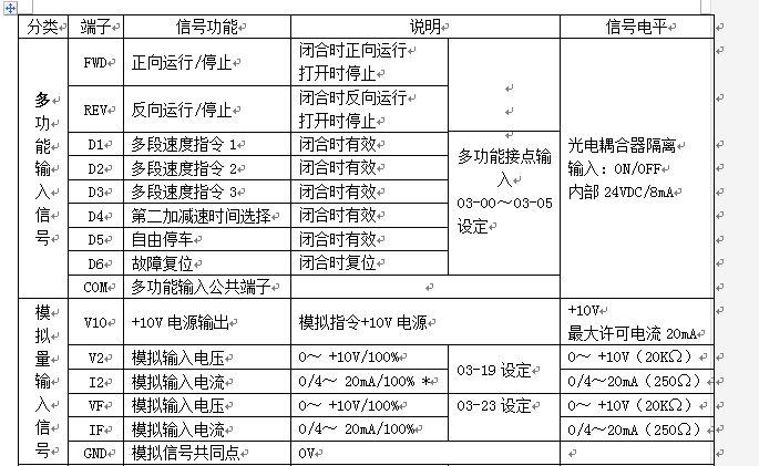

变频维修—控制电路端子的功能
变频维修伺服驱动器维修,数控系统维修,触摸屏维修,直流调速维修,电源模块维修,印刷机电路板维修,射频电源维修,软启动维修,各种仪器仪表维修,医疗设备仪器维修,工控机维修
2023-03-24 10:09:42
