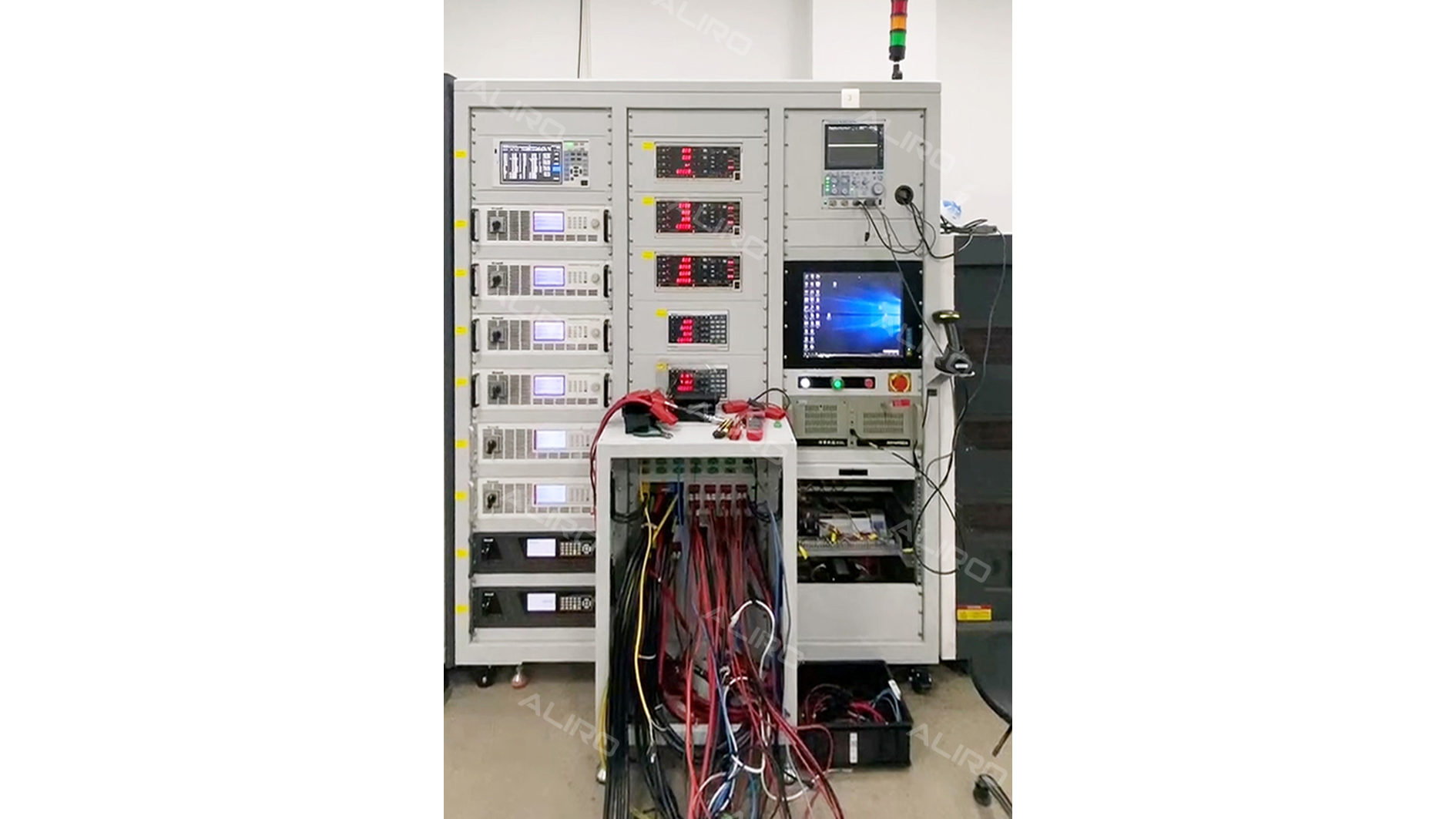

如何选择PCS检测设备?三大核心考量,杜绝现场故障
选择一台合适的双向变流器(PCS)检测系统,是确保产品可靠性、避免现场重大损失的关键决策。一个不完善的测试方案,可能导致PCS在真实电网中频繁脱网、效率不达标、甚至损伤电池,造成巨额罚款与售后
2025-10-30 09:28:23

能变流器PCS ATE测试系统——从并网合规到高效验证的全栈解决方案
,如何高效、精准地完成新国标所要求的全项测试,是一大挑战。 当前,针对PCS的测试要求已相当严苛。根据国家标准GB/T 34120《电化学系统能变流器技术规范》和GB/T 34133《能变流器检测技术规程》,测试内容涵盖了五大类共20余项,包括
2026-03-19 14:01:44
