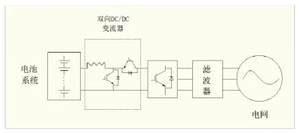

储能PCS系统(储能变流器系统,Power Conversion System)是储能系统的核心设备,负责实现电池储能装置与电网或负载之间的能量双向转换和智能调控。其工作原理可分为以下几个关键环节:
1. 能量双向转换
  • 充电过程(AC→DC)
    当电网或可再生能源(如光伏、风电)有富余电能时,PCS将交流电(AC)转换为直流电(DC),为电池组充电,实现能量储存。
  • 放电过程(DC→AC)
    当电网需补充电能或负载需要供电时,PCS将电池的直流电(DC)逆变为交流电(AC),回馈至电网或直接供电给负载。
2. 并网与离网模式切换
  • 并网模式
    PCS与电网同步运行,根据电网调度指令调节充放电功率,参与调峰填谷、频率调节等,同时确保输出电流与电网电压同频同相。
  • 离网模式(孤岛模式)
    在电网故障或停电时,PCS可脱离电网独立运行,为本地负载提供稳定交流电,保障关键设备供电。
3. 实时调控与保护
  • 功率控制
    根据能量管理系统(EMS)指令,动态调节充放电功率,实现削峰填谷、平滑新能源波动等功能。
  • 电网支撑
    提供无功补偿、电压调节、低电压穿越(LVRT)等,增强电网稳定性。
  • 系统保护
    监测电压、电流、频率等参数,在过压、欠压、过流、短路等异常情况下快速切断电路,保护电池和电网设备安全。
4. 多系统协同
  • 电池管理系统(BMS)通信,实时获取电池状态(如SOC、SOH),优化充放电策略,延长电池寿命。
  • 配合能量管理系统(EMS),执行电网调度指令,实现储能系统的高效经济运行。
应用场景
  • 可再生能源并网:平滑光伏、风电的波动性输出。
  • 电力调频调峰:响应电网需求,快速调节功率。
  • 微电网/备用电源:在离网模式下保障供电可靠性。
总结:储能PCS系统通过高效的双向变流、智能调控及多系统协同,实现了电能在储能装置与电网/负载间的灵活流动,是构建新型电力系统和实现能源转型的关键技术之一。
