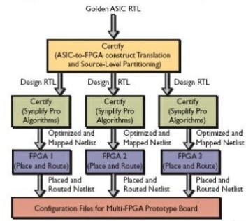

利用FPGA开发板进行ASIC原型开发的技巧
)要求一个基于多个FPGA的原型开发板。 在不太遥远的过去,对ASIC设计团队而言,在这类情况下主要的解决方案就是在内部建立他们自己的定制多个FPGA的原型开发板。然而,今天,使用现成的多个FPGA原型开发板——例如,由Synplicity公司的原型开发伙伴生产的开发板——与合适

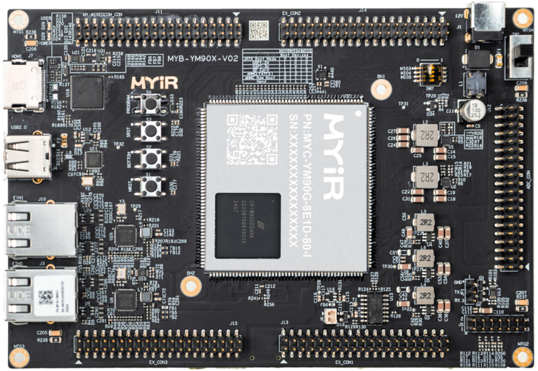

ARM,NPU,FPGA三种核心的开发板 — 米尔安路飞龙派开发板
最近我发现一个有趣的开发板。这个开发板集合了ARM核心,NPU核心甚至还有FPGA核心。它就是米尔新出的YM90X开发板。它基于安路科技所打造的芯片上海安路信息科技于2021年在上交所科创上市
