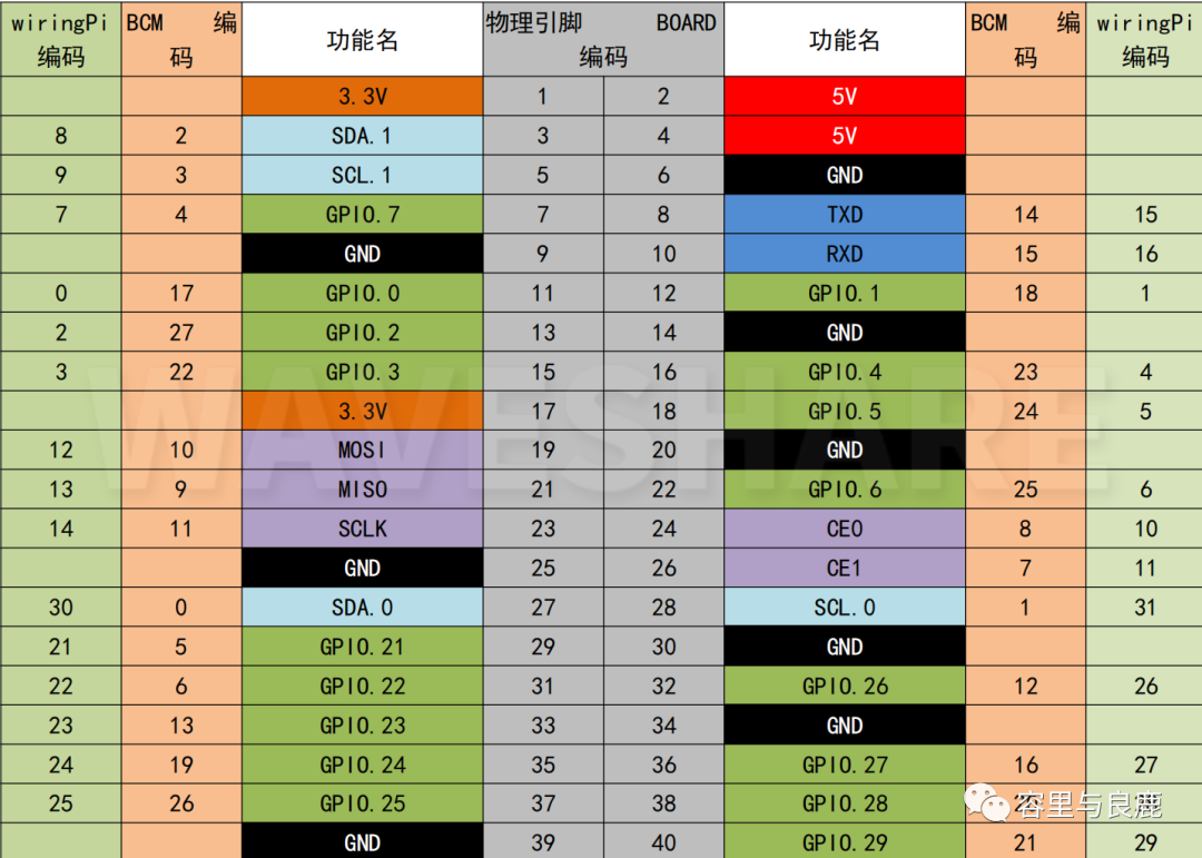

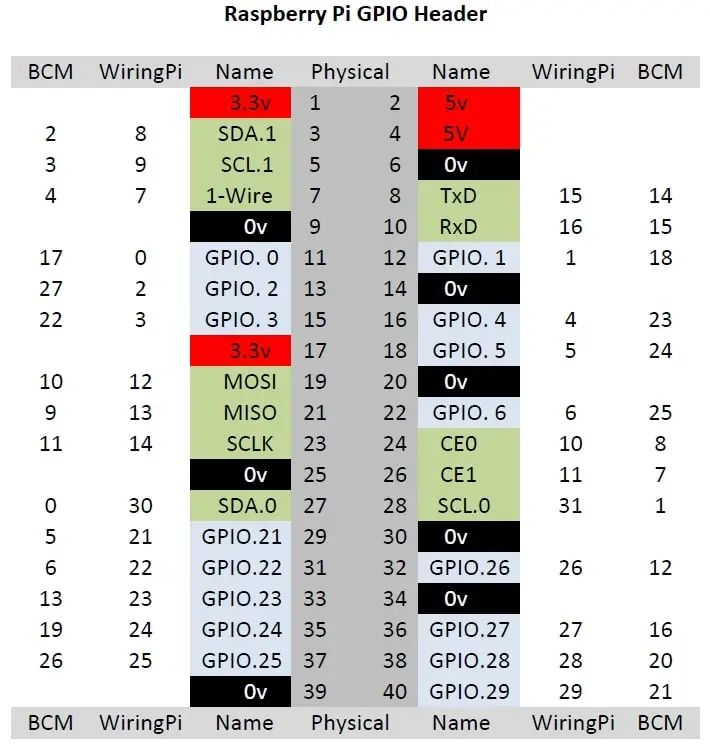

GPIO 接口说明
树莓派(以 40 针型号为例)的 GPIO 引脚布局如下: 树莓派 GPIO 引脚图
关键引脚类型:
  1. 3.3V / 5V:供电引脚(注意电压匹配,避免烧毁外设)。
  2. GND:接地引脚。
  3. GPIO 数字引脚:可编程为输入/输出的引脚(编号如 GPIO2、GPIO3)。
  4. 专用协议引脚
    • I2C:SDA(数据)、SCL(时钟)。
    • SPI:MOSI、MISO、SCLK、CE0/CE1。
    • UART:TXD(发送)、RXD(接收)。
⚠️ 注意事项
  • 避免将 5V 设备直接连接到 3.3V GPIO 引脚。

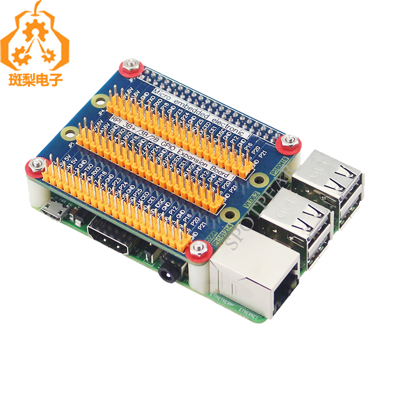

树莓GPIO扩展板三组2×20排针接口 DIY板
专为树莓设计的接口外扩板,可为你的树莓外扩出三组 2×20 的排针接口, 以便接入多个树莓扩展板进行各种实验。 •基于树莓接口设计,可直接插入,也可通过排线连接 •外扩出 3 组 2
2022-07-02 11:40:47

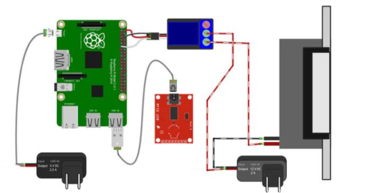

基于树莓设计的RFID门禁系统
本项目使用树莓设计门禁或设备的访问控制系统,系统根据用户列表检查RFID标签,允许拥有授权RFID标签的指定成员进入室内。系统包括一个USBRFID读取器(读取器通过其USB线缆连接到树莓),以及一个12V继电器电路板。当树莓GPIO引脚触发时,继电器电路板为电子门锁供电。
2022-04-01 14:50:46
