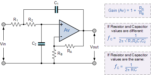

滤波器的阶数主要由以下因素决定:
  1. 传递函数的极点数量:阶数等于传递函数分母多项式的最高次数,即极点的数量。例如,二阶滤波器有两个极点。
  2. 设计性能要求
    • 过渡带陡峭度:阶数越高,过渡带(通带到阻带)的衰减斜率越陡峭。
    • 通带与阻带衰减:满足特定通带波纹(如切比雪夫滤波器)或阻带最小衰减(如巴特沃斯滤波器)需要更高阶数。
    • 截止频率:通带和阻带的频率边界会影响所需阶数。
  3. 滤波器类型:不同滤波器类型(如巴特沃斯、切比雪夫、椭圆)在相同性能要求下可能需要不同阶数。例如,椭圆滤波器通常能以更低阶数实现陡峭过渡带,但会引入通带和阻带波纹。
  4. 电路实现(模拟滤波器):阶数通常与储能元件(电容、电感)的数量相关,每个元件对应一阶。例如,一阶RC电路包含一个电阻和一个电容。
总结:滤波器的阶数由性能指标(过渡带、衰减要求)和所选类型共同决定,数学上表现为传递函数极点的数量,物理上反映为电路储能元件的数量。设计时需通过公式或迭代计算确定最小满足要求的阶数。
