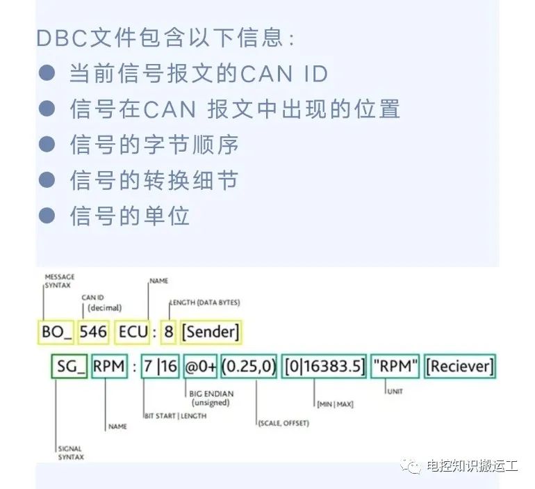

  4. 作用:它是定义和控制CAN总线上通信规则的核心文件,包含了CAN总线通信所需的所有关键信息:
    • 消息:总线上传输的数据单元(称为“报文”或“消息”),每个消息有一个唯一的标识符
    • 信号:构成消息的具体数据项(如车速、转速、温度、开关状态等)。
    • 信号布局:定义了信号在消息数据域中的具体位置(起始位、长度)、数据类型(有符号/无符号整数、浮点数)、字节顺序(Motorola格式/Intel格式)、缩放因子和偏移量(将原始值转换成物理值)、单位、取值范围等。
    • 节点:连接到CAN总线上的电子控制单元。
    • 消息发送者/接收者关系:哪个节点发送哪个消息,哪些节点接收哪些消息。

  6. 文件格式:通常以 .dbc 作为文件扩展名。它是一种特定格式的文本文件,可以用专用的编辑器(如Vector公司的CANdb++ Editor)或文本编辑器(结构复杂时不易阅读)查看和编辑。

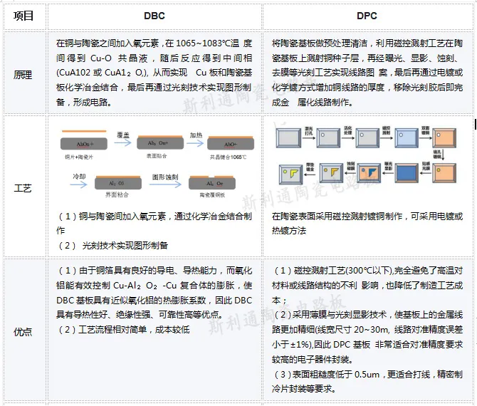

为什么DPC比DBC工艺的陶瓷基板贵?
陶瓷基板DPC(Direct Plating Copper)工艺和DBC(Direct Bond Copper)工艺是两种常用的陶瓷基板制作工艺。尽管它们都是用于制作陶瓷基板的方法,但它们之间存在一些重要的区别,导致DPC工艺比DBC工艺更贵。

DBC陶瓷板的生产流程
DBC(Direct Bonded Copper)是一种将陶瓷基板与铜箔直接键合的工艺。这种工艺在高功率电子产品中得到了广泛的应用,如LED照明、电力电子、半导体器件等。
