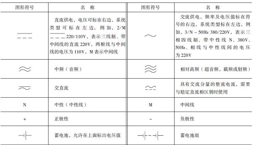

电气图纸、图形符号大全
电气工程或其他工程的设计、制造、施工,操作、维修,管理人员,大专院校教学人员,软件开发人员,行业标准制定人员等使用。这里给大家分享全套电气图纸设计中最常见的电气符号
2023-07-10 15:43:22
全套电气图纸、图形符号大全
可供电气工程或其他工程的设计、制造、施工,操作、维修,管理人员,大专院校教学人员,软件开发人员,行业标准制定人员等使用。这里给大家分享全套电气图纸设计中最常见的电气符号
2023-05-12 14:58:23

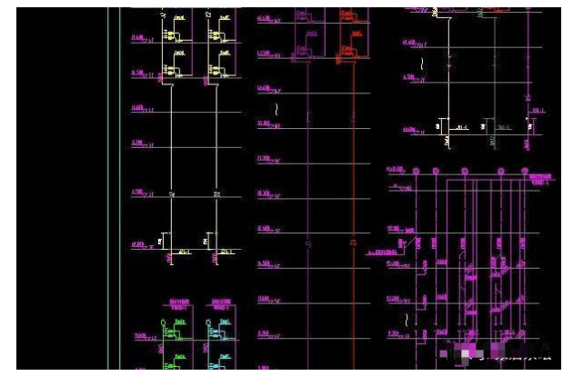

怎么才能把水电图纸看懂?从3个方面着手就可以了
如何看水电图纸?这里我们只是想简单地看同水电图纸,所以就没必要去搞的特别的清楚。
2021-05-03 17:57:35
