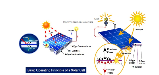

光伏效应(Photovoltaic Effect)是指某些材料(主要是半导体)在受到光照时,其内部产生电动势(电压)或电流的物理现象。它是太阳能电池(光伏电池)将光能直接转化为电能的核心原理。
基本原理:

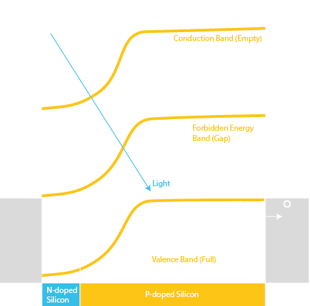

  1. 光照激发电子
    当具有足够能量(大于半导体“带隙”)的光子照射到半导体(如硅)时,会将价带中的电子激发到导带,形成可自由移动的“电子-空穴对”。

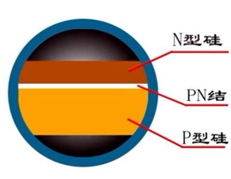

  2. 内建电场分离电荷
    在半导体 PN 结中,由于 P 型(多空穴)和 N 型(多电子)材料的接触,会形成由 N 区指向 P 区的内建电场。该电场迫使被激发的电子向 N 区移动,空穴向 P 区移动。
  3. 形成电势差
    电荷分离后,N 区积累负电荷(电子),P 区积累正电荷(空穴),从而在 PN 结两侧产生电压差(光生电压)。若连接外电路,电荷会定向移动形成光生电流
关键特点:
  • 直接发电:无需机械运动或化学反应,直接将光转化为电(直流电)。
  • 核心结构:依赖PN结或其他具有内建电场的结构(如异质结)。
  • 光能要求:光子能量需 ≥ 半导体带隙(如硅需 ≥1.1 eV,对应红外至可见光)。
应用:
  • 太阳能电池:利用光伏效应制造单晶硅、多晶硅、薄膜(如碲化镉)等光伏组件,构成太阳能发电系统。
  • 光传感器:用于检测光照强度的器件(如相机测光、自动照明控制)。

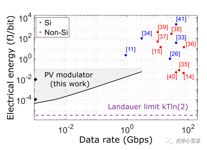

基于硅光波导中的效应实现每比特阿焦级的电光调制器
MIT研究小组基于硅光波导中的效应,实现了每比特阿焦级的电光调制器,创造了新的低功耗调制器记录。
