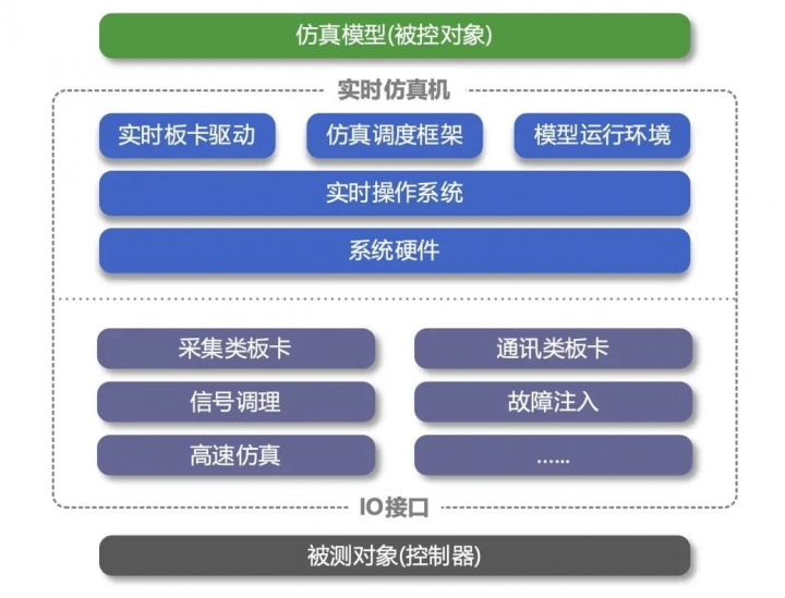

关键要素:
  • 实时性: 这是HIL仿真的核心要求。仿真模型必须在严格的时间限制内完成计算(例如毫秒级甚至微秒级),确保输入输出信号与实际物理过程的时间尺度一致。否则会导致仿真失真甚至失败。专用的实时计算机和操作系统是实现这一点的关键。
  • 高精度模型: 被控对象和环境的模型需要有足够的精度,才能真实地反映物理特性,保证测试结果的有效性。
  • I/O接口: 需要高性能的硬件接口板卡(如数字I/O、模拟I/O、通信总线如CAN, LIN, FlexRay, Ethernet等)来连接真实硬件和实时仿真机,精确地发送和接收物理信号。
  • 仿真管理软件: 用于配置仿真模型、管理测试用例、自动化测试流程、监控仿真状态、记录和分析数据。

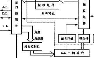

航行器实物仿真具有哪些特点?由那几部分组成?
航行器实物仿真的主要优点有哪些?水下航行器控制系统实物仿真的特点是什么?水下航行器控制实物仿真系统的组成部分
huzp 2021-04-14 06:01:25
水下航行器控制实物仿真系统的组成原理、特点及应用研究
众所周知,航行器实物仿真的主要优点是:①可使无法准确建立数学模型的实物如自动驾驶仪直接进入仿真回路;②通过模型和实物之间的切换,进一步校准数学模型;③直接检验控制系统各部分功能。因而,西方各国
2020-07-31 09:01:44
