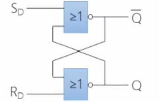

第一部分:基本RS触发器(RS Latch/Latch)
RS触发器是所有锁存器和触发器的基础,它是最简单的存储单元,能够存储1比特(1位)信息(0或1)。以下是其工作原理:
  1. 电路结构:
    • 由两个交叉耦合的逻辑门构成。最常见的是两个与非门 (NAND Gate) 或两个或非门 (NOR Gate)。它们的输出端Q/Q(Q非)互相连接到对方的一个输入端。
    • 有两个输入信号:
      • S (Set,置位):用于将输出Q设置为逻辑‘1’。
      • R (Reset,复位):用于将输出Q设置为逻辑‘0’。
    • 理想情况下,Q/Q互补的(即一个为‘1’时,另一个为‘0’),但有一种例外情况。
  2. 工作原理 (以与非门实现的RS触发器为例 - 低电平有效):
    • SR 在有效时都是低电平(0)
    • 保持状态 (Hold): 当 S=1 (无效), R=1 (无效)时:
      • 此时两个与非门的输入端都等效为输入了一个或多个高电平。输出状态由之前的输出反馈决定,维持之前的 Q/Q 不变。
      • 电路记住了上一次的置位或复位操作。
    • 置位 (Set - Q=1): 当 S=0 (有效) , R=1 (无效)时:
      • 与非门N1的输入S=0,根据与非门特性(见0得1),其输出/Q 强制为1
      • 此时,与非门N2的两个输入:R=1/Q=1(与门特性,见1得0),所以输出Q 变为0
      • 结果是 Q=1/Q=0
    • 复位 (Reset - Q=0): 当 S=1 (无效), R=0 (有效)时:
      • 与非门N2的输入R=0,根据与非门特性(见0得1),其输出Q 强制为1
      • 此时,与非门N1的两个输入:S=1Q=1(与门特性,见1得0),所以输出/Q 变为0
      • 结果是 Q=0/Q=1
    • 非法 (Forbidden/Invalid): 当 S=0 (有效), R=0 (有效)时:
      • 两个与非门都强制输出/Q=1Q=1。这破坏了Q/Q互补的要求。
      • SR同时变回1时,最终状态是不确定的,取决于哪个门翻转得更快一些。
      • 因此,SR同时为低电平(有效)是禁止使用的状态
  3. 特点:
    • 电平触发 (Level-Sensitive):只要输入有效电平出现,输出就会根据输入立即改变。没有时钟控制。
    • 简单:结构简单,成本低。
    • 信号透明 (Transparent):在输入有效期间,输出会随输入变化。易受输入噪声干扰,稳定性差。
    • 存在禁止状态:必须避免SR同时有效。
    • 存在竞争冒险风险:在状态转换时,如果输入信号不稳定(毛刺),可能导致错误输出。
总结: 基本RS触发器就是一个由交叉耦合门构成的小型存储器,可以通过S(置位)或R(复位)输入将其状态设置为10,并在输入无效时保持住状态。但它没有时钟控制,并且存在一个不允许使用的状态(SR同时有效)。
