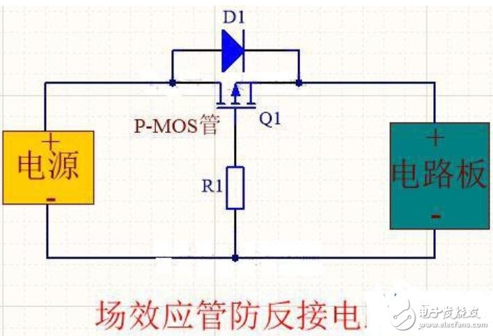

典型电路结构
一个最简单的 PMOS 防反接电路如下:
+VBAT (电源正) ----> | S (源极) [PMOS] D (漏极) | -----> VOUT (到负载正极)
               (R1) 电阻
GND (电源负) --------+----------------------> GND (负载负极)
  1. PMOS管: 这是核心元件。
    • 源极 (S) 直接连接外部电源正极 (+VBAT)。
    • 漏极 (D) 连接需要保护的电路板的电源输入正极 (VOUT)。
    • 栅极 (G) 通过一个电阻 (R1) 连接到电源负端 (GND)。
工作原理分析
  • 电源正常接入(正确极性,+VBAT 正, GND 负):
    1. 外部电源正 (+VBAT) 直接连接到 PMOS 的源极 S
    2. 栅极 G 通过电阻 R1 连接到外部电源负 (GND)。因此,栅极 G 的电压等于 GND 电平(≈0V)。
    3. 源极 S 的电压等于 +VBAT
    4. 栅源电压 VGS = VG - VS = 0V - (+VBAT) = -VBAT
    5. 这个负的 VGS(远远小于 PMOS 的负阈值电压 Vth,比如 Vth = -2V)使得 PMOS 完全导通
    6. 电流可以从外部电源 +VBAT -> S -> D -> VOUT 流向负载,电路正常工作。
  • 电源反接(错误极性,假设接成了 -VBAT 到原 +VBAT 端,+VBAT 到原 GND 端):
    1. 现在,错误电源的“正极”(实际上是原来设计的负极端)连接到 PMOS 的源极 S
    2. 错误电源的“负极”(实际上是原来设计的正极端)连接到原来的 GND 节点。
    3. PMOS 的源极 S 电压被错误电源钳位在较低电位(≈0V)。
    4. 栅极 G 通过 R1 连接到错误电源的“正极”(即原来设计的负极端)。由于负载电路的地端也连接在这里,栅极 G 的电位会被提升到接近负载两端的电压差(如果负载有等效电阻或电容)。关键点:在反接瞬间或稳定后,栅极 G 的电位会被抬高到接近或等于错误电源“正极”的电位。
    5. 源极 S≈0V。
    6. 栅源电压 VGS = VG - VS ≈ (+V) - 0V ≈ +V > 0V
    7. 这个正的 VGS 远大于 PMOS 的负阈值电压 Vth,使得 PMOS 完全关断 (VGS >= 0 > Vth)。
    8. 没有电流可以从源极 S 流向漏极 D。负载电路与错误电源之间被PMOS管阻断,从而保护了负载电路
