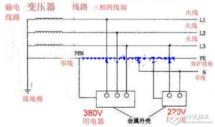

好的,我们来详细解释一下 三相四线制
核心概念:
三相四线制是一种在低压配电系统(最常见的是380V/220V系统)中广泛使用的供电方式。它由三根相线(火线)一根中性线(零线)组成。
组成部分详解:
  1. 三根相线:
    • 通常标记为 L₁ (A相)L₂ (B相)L₃ (C相)
    • 这三根相线输送的是相位彼此相差120度的正弦交流电。
    • 它们是系统的主要电源线,携带负载电流。
  2. 一根中性线:
    • 通常标记为 N (零线)
    • 它是系统的一个重要组成部分,主要作用是:
      • 提供单相用电回路: 为需要单相电源(220V)的负载(如家用电器、照明灯具、办公设备等)提供一个公共的参考点和电流返回路径。用户只需从任意一根相线(L₁, L₂ 或 L₃)和中性线(N)之间取电即可获得220V电压。
      • 平衡三相负载电流: 当三相所接的负载不完全平衡时(这是常态,并非所有用户或负载都均匀分布在三相上),中性线提供了一个通道,让不平衡的那部分电流流回电源变压器(通常是星形连接的二次侧中性点),从而尽量维持三相电压的平衡。理想状态下,如果三相负载绝对平衡,中性线电流为零。
关键电气特性:
  • 相电压: 指的是 任意一根相线 (L₁, L₂, L₃) 与中性线 (N) 之间的电压。在中国大陆的标准低压供电系统中,这个电压通常是 220V (有效值)。这就是我们日常家用电器使用的电压。
  • 线电压: 指的是 任意两根相线 (L₁-L₂, L₂-L₃, L₃-L₁) 之间的电压。由于三相相位差120度,线电压是相电压的√3倍(约1.732倍)。因此,在220V相电压系统中,线电压为 380V (有效值)。这个电压主要用于驱动三相电动机等大功率工业设备。
  • 电压关系: 线电压 (380V) = √3 × 相电压 (220V)
为什么需要中性线(零线)?
中性线对于提供单相用电至关重要。没有它,家庭、办公室等场所就无法获得220V电源。同时,它在理论上将零电位点(参考地)引到了用户端(虽然实际中中性点可能因负载不平衡或线路阻抗而浮动),并为不平衡电流提供了通路。
安全注意事项:
  • 中性线(零线)不等于安全地线! 尽管在变压器处中性点通常与大地连接(工作接地),并且在配电过程中可能重复接地,但在用户端:
    • 零线 (N) 是工作线路的一部分,正常情况下会有不平衡电流流过。绝对不能将其视为安全地线!
    • 保护地线 (PE) 是专门为防止触电事故而设置的,通常标记为黄绿双色线。它连接设备外壳,正常情况下绝对不带电(无电流)。只有在设备内部发生漏电故障时,它才提供故障电流的回路,触发保护装置(如空气开关或漏电保护器)跳闸。
  • 中性线(零线)可能会带电! 如果三相负载严重不平衡、中性线断路或接触不良、或存在谐波电流等原因,都可能造成中性点电位偏移,导致用户端的中性线(零线)对地存在危险的电压。因此,操作时同样需要将其视为带电导体对待,做好绝缘防护。

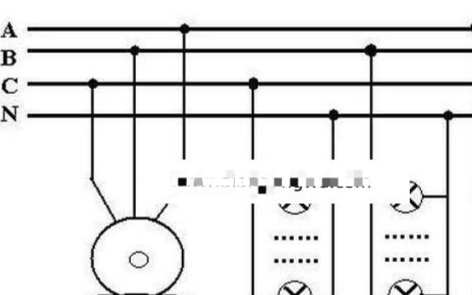

应用场景:
三相四线制是城市居民小区、商业建筑、小型工厂、农村电网等低压配电领域的标准配置
  • 三相负载: 如三相异步电动机、三相电炉等,直接接在三根相线上(L₁, L₂, L₃),无需中性线。
  • 单相负载: 如灯泡、电视、电脑、空调(单相)等,分别接在某一根相线(L₁/L₂/L₃)和中性线(N)之间。
  • 混合负载: 绝大多数场景下,系统同时存在三相负载和大量分散的单相负载。
总结:
三相四线制(3 Phase + Neutral)的核心在于提供了两种电压等级(220V相电压和380V线电压)、满足了三相和单相负载混合供电的需求,并通过中性线为单相用电和三相不平衡电流提供了必要的回路。它是现代低压配电系统的基础和灵魂。理解三相与单相的关系、线电压与相电压的关系、以及中性线的作用和潜在风险,对于安全用电至关重要。
