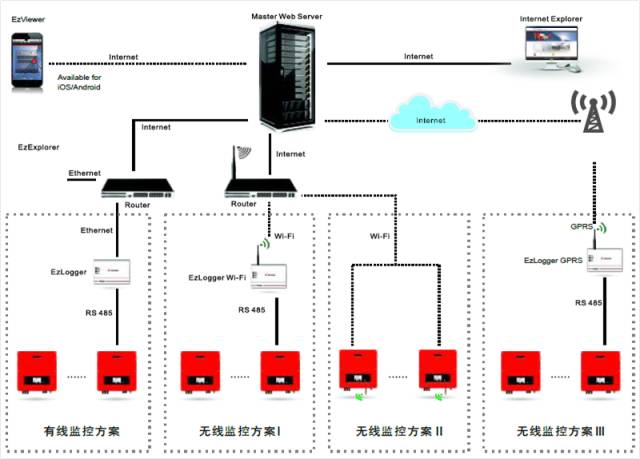

关于逆变器及光伏系统常见问题的介绍和应用
监控 一直是大家关心的问题,多台逆变器怎么进行监控? 可以购买RS485的逆变器,将逆变器通过手拉手的方式连接,最后连接至一个数据采集器,通过采集器将多台逆变器的数据批量上传,根据项目现场的条件可以选择不同类型的数据采集器:WiFi/RS485/GPRS。
