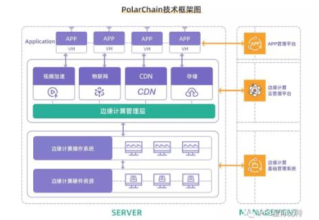

Polar Chain技术正在推动传统边缘计算和区块链技术融合成熟
Polar Chain的目标是利用区块链技术做一个更高效、更稳定、更为科学合理的边缘计算平台。遵从区块链“人人平等”的原旨,Polar Chain收集带宽、计算、存储等闲散资源,使每个人都成为边缘
