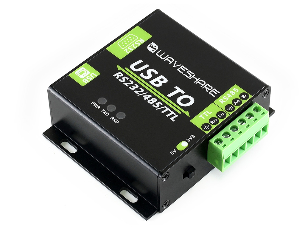

微雪电子USB转RS232/RS485/UART串口模块简介
FT232RL USB转RS232/485/TTL接口转换器 工业级 隔离型 高速通信稳定、电压隔离、信号隔离、高质量外壳 型号 USB TO RS232/485/TTL

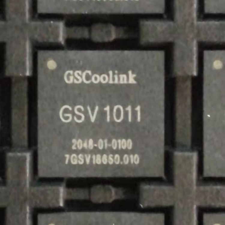

GSCoolink HDMI1.4 GSV1011
