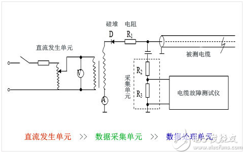

shijidianli电缆故障测试仪直流法(直法)
直流法又称直法,是指在对地电阻大于200欧姆时所采用的高压测量方法,将具有一定特征的直流电压注入故障电缆,电压沿导体传播,在故障位置产生对地放电,放电幅度的大小由试验电压和故障的特征所决定
2020-02-18 11:04:32

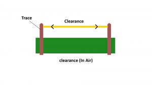

线间距与PCB长期是什么关系
间距迹线被称为两条迹线之间的最小距离,以避免电导体之间的或跟踪。
2019-09-06 05:18:00
