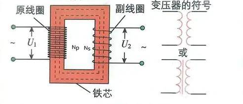

    • 反激式变压器工作时更像是一个带有多绕组的耦合电感器,而不是传统意义上的理想变压器(电流同时流动)。

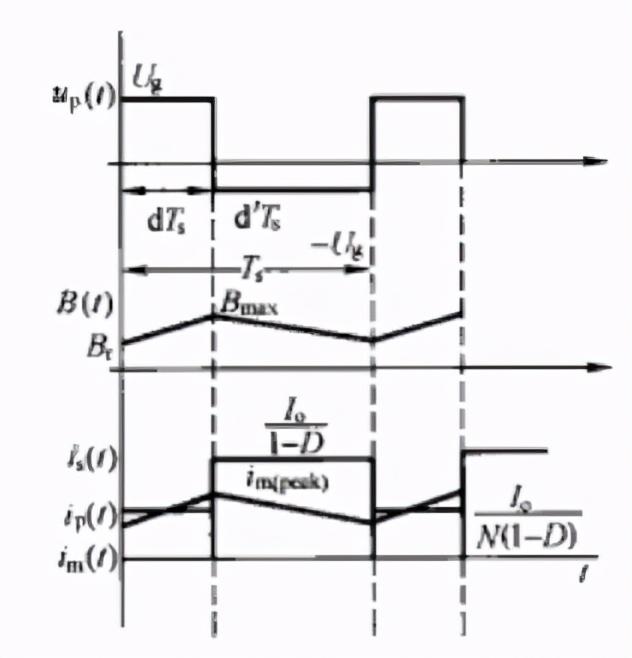

    • 开关导通阶段(能量储存): 当主开关管(通常是MOSFET)导通(ON)时,输入电压 V_in 加在原边绕组(Primary Winding)上。根据电磁感应定律,原边电流 I_p 从零开始线性上升。此时:
      • 能量储存在变压器的磁芯(磁场) 中。
      • 由于变压器绕组的同名端设计(异名端),副边绕组(Secondary Winding)感应出的电压极性使输出整流二极管 D_out 反向偏置,处于截止状态。此时副边没有电流,负载完全由输出电容 C_out 供电。
    • 开关关断阶段(能量释放): 当主开关管关断(OFF)时:
      • 储存在磁芯中的磁场能量开始释放。
      • 磁场的变化在副边绕组感应出电压,其极性翻转(因为磁场方向反转),使整流二极管 D_out 正向偏置导通
      • 副边电流 I_s 从零开始流动,将储存在磁场中的能量转移到输出电容 C_out 并向负载供电。
      • 原边电流 I_p 降至零。
    • 死区时间: 在开关管状态切换之间会有一个短暂的死区时间,以确保开关管安全切换并避免直通。
  2. 工作模式(CCM/DCM)
    • 连续导通模式(Continuous Conduction Mode, CCM):
      • 特点: 开关管在下一个导通周期开始前,副边电流尚未降到零。磁芯在整个周期内始终储存着最小能量。
      • 设计考虑: 峰值电流较低,RMS电流较小(铜损可能略低),输出纹波较小。但需要斜率补偿以稳定控制环路。适合输出电流较大的应用。
    • 断续导通模式(Discontinuous Conduction Mode, DCM):
      • 特点: 在开关管下一次导通之前,副边电流(以及储存在磁芯中的能量)已经降为零。磁芯能量在每个周期内被“完全利用”。
      • 设计考虑: 输出电压与负载、开关频率的关系更简单。具有固有的抗磁饱和能力,控制环路设计相对简单(电流模式控制更稳定),轻载效率可能更高。但峰值电流和RMS电流更大(铜损可能较高),输出纹波较大。适合中小功率应用和需要良好空载/轻载特性的场合。

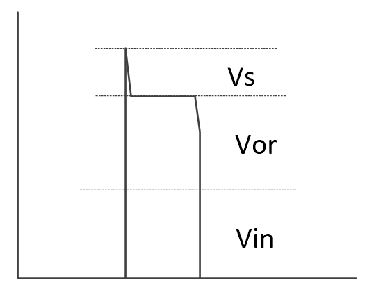

  4. 关键参数:反射电压 (V_reflect)
    • 定义: 开关管关断期间,副边电压 (V_out + V_f) 通过变压器匝数比反射到原边的等效电压:V_reflect ≈ (V_out + V_f) * (N_p / N_s)
    • 重要性: 开关管关断时承受的电压 V_ds = V_in + V_reflect + V_spike (其中 V_spike 为漏感引起的尖峰)。因此 V_reflect 直接决定了开关管 V_ds 应力的下限。
    • 设计: 需要合理选择匝数比 N,使 V_in_max + V_reflect 低于开关管的安全工作电压 V_dss 并留有余量(考虑尖峰电压)。
  5. 箝位电路
    • 必要性: 变压器存在漏感。当开关管关断时,漏感中储存的能量无处释放,会在原边产生很高的电压尖峰 V_spike。这个尖峰叠加在 V_in + V_reflect 之上,极易击穿开关管
    • 作用: 为漏感能量提供一个安全的泄放路径,限制 V_spike
    • 常用结构: RCD箝位(电阻-电容-二极管)、TVS箝位等。RCD箝位(R_clampC_clampD_clamp)是最常用的,通过 D_clamp 将漏感能量导引到 C_clamp 中储存,然后通过 R_clamp 消耗掉。需要精心计算 R_clampC_clamp 的值。
