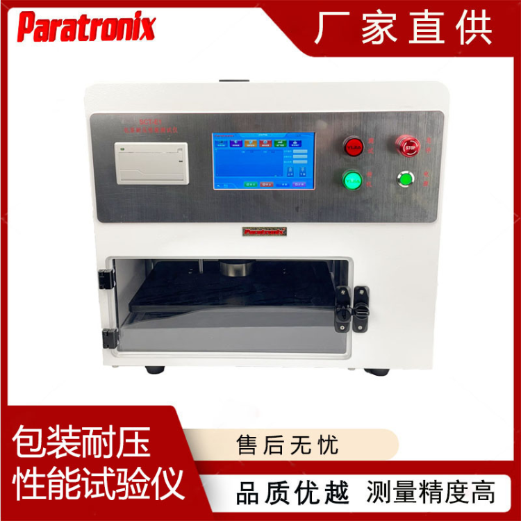

1. 强度性能测试设备
  • 纸箱抗压试验机 / 压缩试验机: 测量纸箱、纸盒或瓦楞纸板在垂直压力下的抗压强度(BCT)和堆码强度(BCT)。这是评估包装在仓储和运输中承受堆叠载荷能力的关键设备。
  • 耐破度测试仪: 测量纸板、纸张在单位面积上所能承受的均匀增大的最大压力(耐破强度)。用于评估材料抵抗外部冲击或内部胀力的能力。

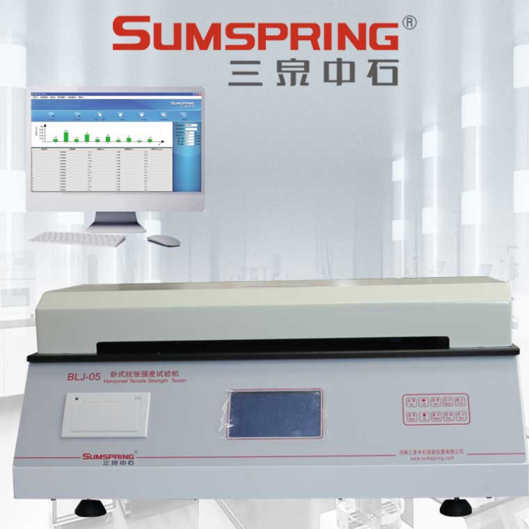

  • 抗张强度试验机 / 拉力试验机: 测量纸张、纸板、纸带、打包带等的拉伸强度、伸长率、抗张能量吸收(TEA)等。

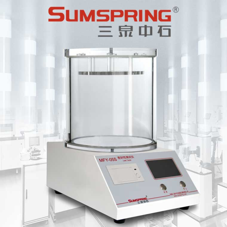

随着化妆品行业的快速发展,对产品的质量和安全性提出了越来越高的要求。其中,包装的密封性能直接关系到产品的保质期、稳定性和用户体验。因此,密封测试仪在化妆包装检测中起着至关重要的作用。密封性测试

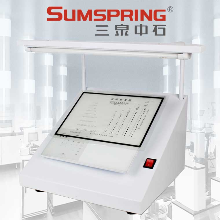

包装纸尘埃度测试
2023-10-12 16:37:09

一、原理日化包装密封测试仪主要基于多种物理原理来检测包装的密封性。(一)真空法原理对于采用真空法检测的日化包装密封测试仪,其原理是通过在测试腔体内创造一个真空环境。当日化产品包装放入测试腔后,如果
