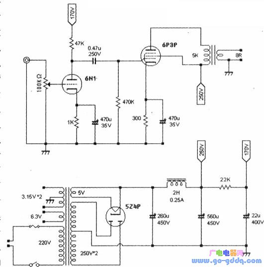

6P3P单端电子管功放电路的制作与调试
此电路见附图。使用6N1进行电压放大推动末6P3P。为得到较大的输出功率,使用了标准的五极接法。RP为音量电位器,因为去掉了并联6N1栅极上的栅漏电阻,因此RP还有一个作用就是作为胆管6N1的栅漏电阻,为输入产生的栅流提供一个回路。
2022-05-26 08:56:56
DIY自制线路简洁的6P3P单端电子管功放电路
自制一款廉价的6P3P单端电子管功放电路  此电路见附图。使用6N1进行电压放大推动末6P3P。为得到较大的输出功率,使用了标准的五极接法。RP为音量电位器,因为去掉了并联6N1栅极上的栅漏电

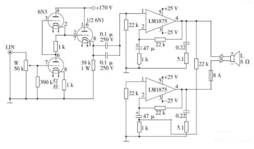

采用胆后石和集成电路BTL功率放大器完成音箱的设计
本机线路图见图1电压放大,包括整流共用4 支电子管。电路为6N3SRPP 电压放大,1/2 6N1 阴极输出。SRPP 电路原理对直流而言是串联工作,对交流而言则是自倒相单端推挽工作,其优点
