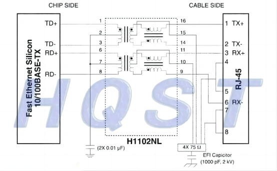

常用的百兆网络变压器与RJ45网口的参考连接电路哪些,主要注意事项在哪里呢?
Hqst华强盛(石门盈盛)电子导读:一起来了解常用的百兆网络变压器与RJ45网口的参考连接电路哪些,主要注意事项在哪里呢?
