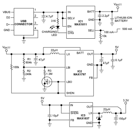

从USB端口为便携式设备提供+5V和+3.3V电源
图1所示电路采用通用串行总线(USB)端口供电,能够产生+5V和+3.3V电源,为数码相机、MP3播放及PDA等便携式设备供电。端口能够在电源为Li+电池充电时,维持正常的通信。IC2将电池电压(VBATT)升压至5V,IC3将5V输出降压至3.3V
2023-06-12 17:51:41

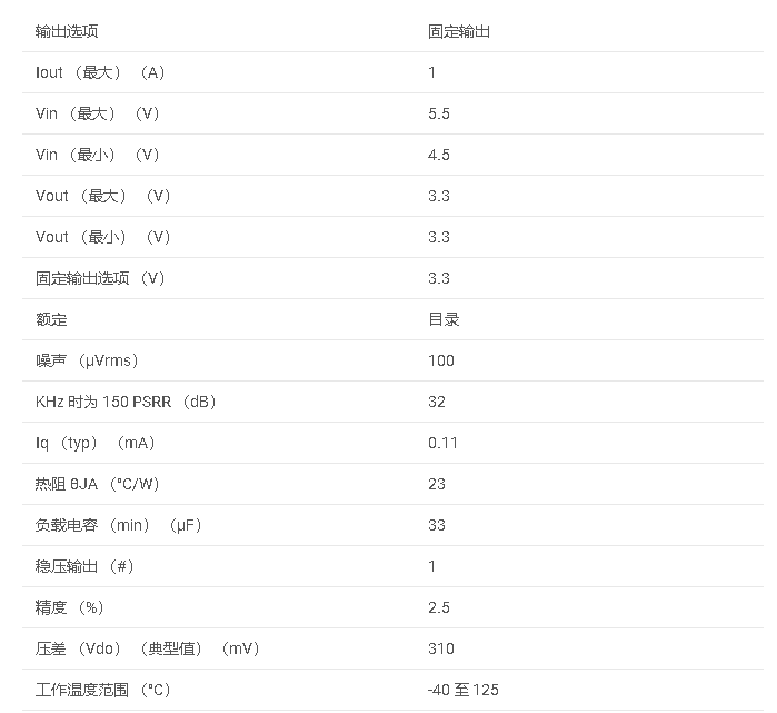

LM3940系列 用于 5V3.3V 转换的 1A 低压差稳压数据手册
LM3940 是款 1A 低压差稳压,旨在通过 5V 电源提供 3.3V 电压。 LM3940 非常适合同时包含 5V3.3V 逻辑的系统,主用电源由 5V 总线提供。
2025-03-17 14:24:07

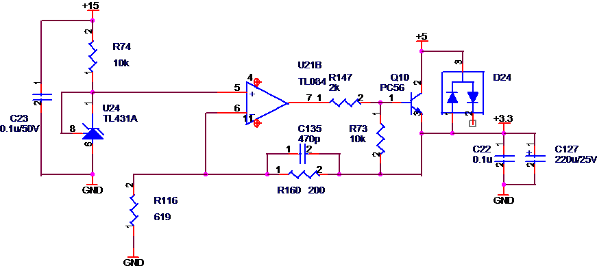

3.3V稳压电源设计
本电路采用电压调整TL431A,首先生成2.495V的基准电压,再经过同相放大生成3.3V电压,为保证3.3V电源的带载能力,后增加功率三极管,这样3.3V电源电流是从5V处取得,从而提高了3.3V电源的输出能力,整个电路的功耗也很小。
2023-03-27 11:50:32

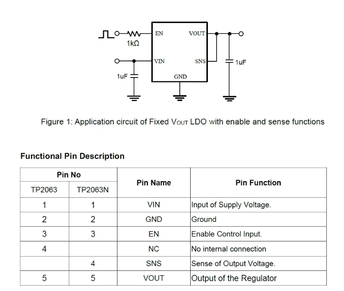

24V 500MA TP2063低压差线性稳压 12V3.3V 5V LDO
24V 500MA TP2063低压差线性稳压 ,12V3.3V 5V LDO
2025-01-08 11:39:20
