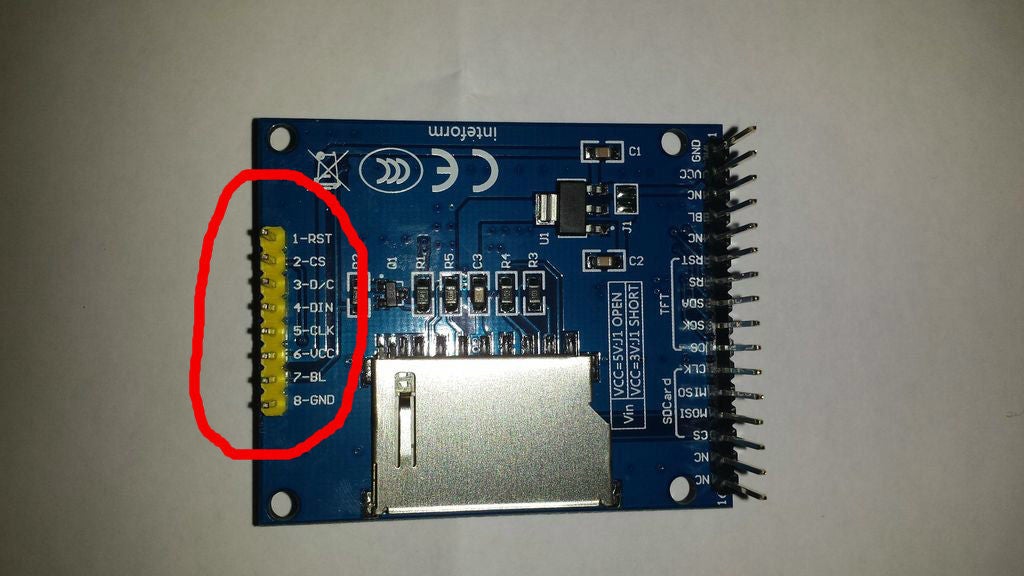

在Arduino上使用1.8英寸TFT显示屏的入门指南
下载每个库并解压缩文件夹。将它们重命名为“ Adafruit_ST7735”和“ Adafruit_GFX”,并将每个文件夹放置在Arduino Libraries文件夹内。我已将库的屏幕快照附加
