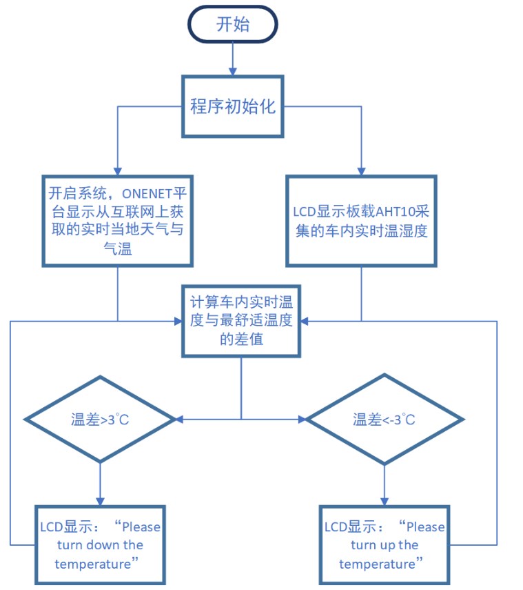

基于RT-Thread的智能车载温湿度监测系统设计方案
目前市场上的中低端家用轿车普遍采用手动空调方案。这种方案要求驾乘人员根据车内外的温差和个人的体感温度通过档位开关控制空调功率
