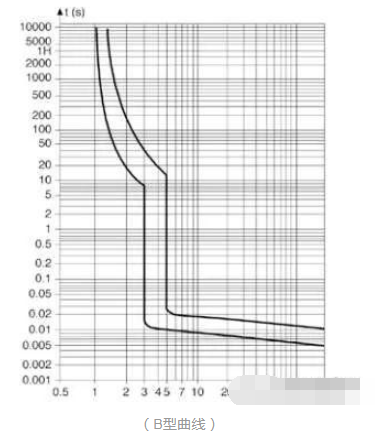

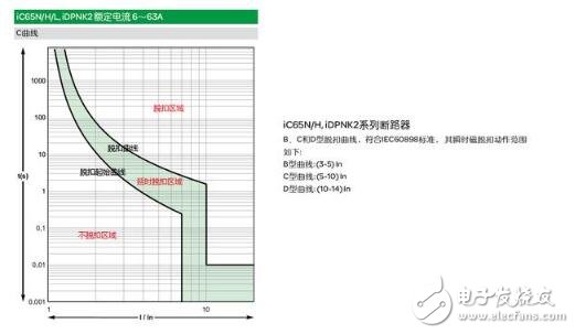

断路器通用的脱扣特性有哪几种
断路器通用的脱扣特性有A、B、C、D四种。那么我们该如何选择呢?D型断路器:10-20倍额定电流,主要在用电器瞬时电流较大的环境,一般家庭也比较少用,适用于高感负载和较大冲击电流的系统,常用于保护具有

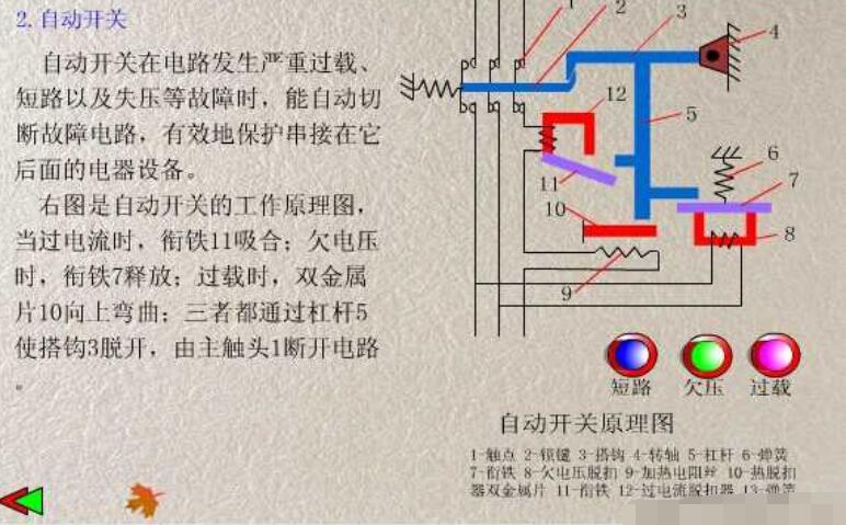

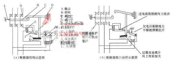

低压断路器结构和脱扣工作原理
当通过断路器的电流超出其规定的电流值时,过流脱扣绕组的电流增大,衔铁I吸合;过载时,热过载脱扣的双金属片J进一步受热膨胀后,弯曲加大;当电压欠压时,可使欠压脱扣动作,其衔铁G因电压降低,吸力不够,在反力弹簧N的作用下而释放。

低压断路器作业原理图
低压断路器首要由触头、灭弧设备、操动组织和维护设备等构成。断路器的维护设备由各种脱扣来完毕。断路器脱扣办法有:欠压脱扣、过电流脱扣、分励脱扣等。其构造如下图所示。

断路器工作原理
低压断路器的主触点是靠手动操作或电动合闸的。主触点闭合后,自由脱扣机构将主触点锁在合闸位置上。过电流脱扣的线圈和热脱扣的热元件与主电路串联,欠电压脱扣的线圈和电源并联。
