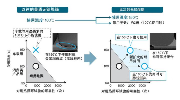

150℃下使用的焊锡:为车载基板开辟新路
1998年,松下在全世界首次实现焊锡的实用化。在消费类电子产品的化已变得相当普遍的今天,该公司又迈出了新的一步,开发出了在汽车发动机室附近也可使用的新型焊锡。本文将由松下的技术人员亲自执笔,介绍一下这种新材料带来的冲击及其开发历程。
