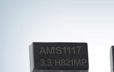

  3. 实物识别
    芯片表面通常印有型号(如 L1117AMS1117),后缀标注电压(-3.3-5.0)或 ADJ

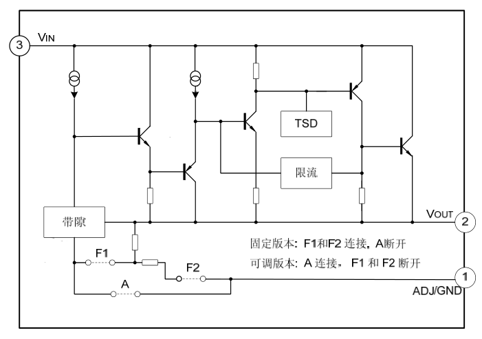

AMS1117芯片的工作原理
低压差稳压器–AMS1117芯片简介结构从内部框图可以看出,ASM1117提供电流限制和热保护(TSD),以防环境温度造成过高的结温。电路包含1个齐纳调节的带隙参考电压以确保输出电压的精度在±1
鑫12345 2021-11-15 07:34:13

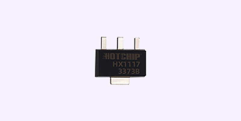

HX1117稳压芯片在不同温度下的性能表现
研究HX1117稳压芯片在不同温度条件下的性能变化,以及如何适应这些变化。
2025-03-06 16:25:33
ASEMI低压差线性稳压器AMS1117是什么,AMS1117工作原理
编辑-ZAMS1117低压差线性稳压器是新一代集成电路稳压器,它与三端稳压器最大的区别在于,低压差线性稳压器是一种自耗极低的微型片上系统。AMS1117可用于电流主通道控制,该芯片集成了极低在线导
1122334455QYX 2021-12-20 16:53:12
HX1117稳压芯片:发热原因与散热策略
了解HX1117稳压芯片的发热原因,并学习如何通过合理的散热策略来保持其稳定工作。
2025-03-05 17:01:46

低压差稳压器AMS1117的相关资料下载
结构从内部框图可以看出,ASM1117提供电流限制和热保护(TSD),以防环境温度造成过高的结温。电路包含1个齐纳调节的带隙参考电压以确保输出电压的精度在±1%以内。ADJ引脚是可调整电压引脚,用来
算一挂 2021-11-15 07:23:02
